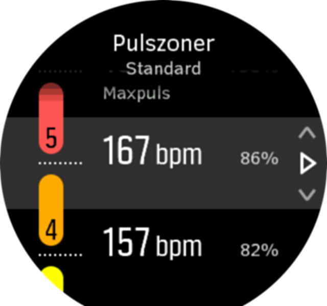

Ställa in maxpuls
Ställ in din maxpuls från inställningarna under Träning » Intensiva zoner » Standardzoner.
  1. Tryck på maxpuls (högsta värde, slag per minut) eller tryck på mittknappen.
  2. Ställ in din nya maxpuls genom att svepa uppåt eller nedåt, eller genom att trycka på den övre eller nedre knappen till höger.
Default Max HR
  1. Tryck på ditt val eller tryck på mittknappen.
  2. Svep till höger eller håll mittknappen intryckt för att avsluta skärmen med pulszoner.

Ställ in standardpulszoner
Ställ in dina standardpulszoner från inställningarna under Träning » Intensiva zoner » Standardzoner.
  1. Rulla upp/ner och tryck på skärmen eller mittknappen när den pulszon du vill ändra är markerad.
  2. Ställ in din nya pulszon genom att svepa uppåt eller nedåt, eller genom att trycka på den övre eller nedre knappen till höger.
Default HR zone
    OBS:
    Om du väljer Återställ på skärmen för pulszoner återställer du pulszonerna till standardvärdena.

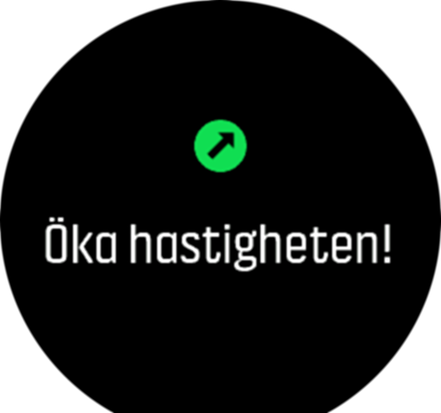

Din klocka meddelar dig när du når din valda målzon. Om din puls är utanför den valda målzonen under träningen så uppmanar klockan dig att öka takten eller att sakta ner.
