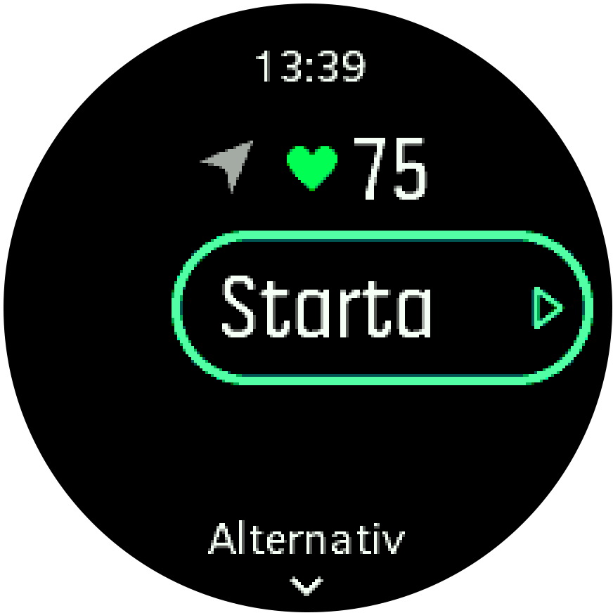

Beroende på vad du använder med sportläget (t.ex. puls och ansluten GPS) visas ett antal olika ikoner ovanför startindikatorn. Pilikonen (ansluten GPS) blinkar i grått under en signalsökning och lyser grönt när en signal har etablerats. Hjärtikonen (puls) blinkar grått under sökning, och när en signal hittas visas ett hjärta i färg med ett bälte om du använder ett pulsbälte. Om du använder en optisk pulsmätare visas ett hjärta i färg utan ett bälte.
Om du använder en pulssensor men ikonen blir grön, kontrollerar du att pulssensorn är parkopplad (se Para ihop med POD-enheter och sensorer) och välj läget igen.
Du kan vänta på att varje ikon ska bli grön eller röd eller börja registreringen så snart du önskar genom att trycka på mittknappen.

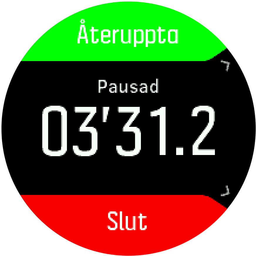

Tryck på den övre högra knappen för att pausa registreringen. Avsluta och spara med den nedre högra knappen eller fortsätt med den övre högra knappen.

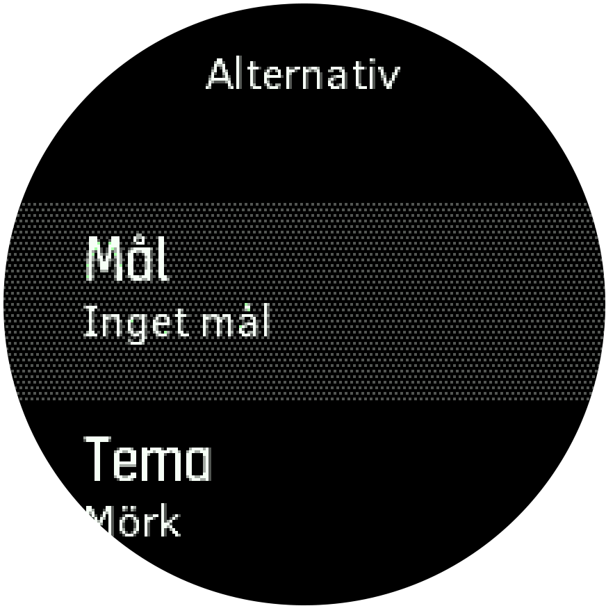

Om sportläget du valt har olika alternativ, t.ex. ett inställt mål för varaktighet, kan du ändra dessa alternativ innan du börjar registreringen genom att trycka på den nedre högra knappen. Du kan även ändra alternativ för sportläget under en registrering genom att hålla mittknappen intryckt.

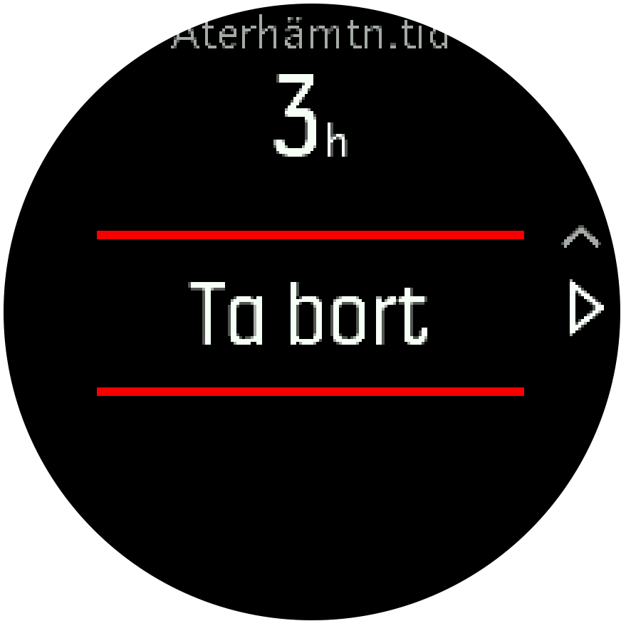

Ta bort registreringar som du inte vill behålla genom att bläddra längst ner till Ta bort och bekräfta med mittknappen. Du kan även ta bort loggar på samma sätt från loggboken.

Om det sportläge som du har valt har mål som alternativ, så kan du trycka på den nedre, högra knappen för att justera dem innan du börjar registrera.
Så här tränar du med ett generellt mål:
- Innan du startar en träningsregistrering öppnar du sportlägesalternativen genom att trycka på den nedre högra knappen.
- Välj Mål och tryck på mittknappen.
- Växla Allmänna till läget på genom att trycka på mittknappen.
- Välj Varaktighet eller Distans.
- Välj ditt mål.
- Tryck och håll nere mittknappen för att gå tillbaka till alternativen för sportläge.
