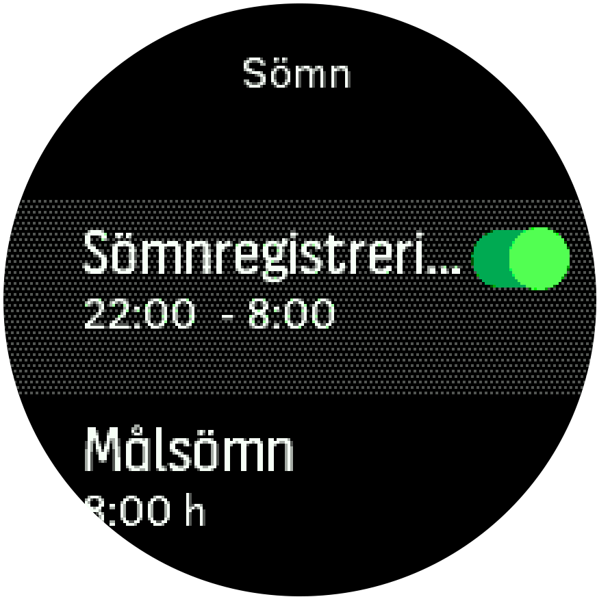

  1. Gå till klockans inställningar, rulla ner till Sömn och tryck på mittknappen.
  2. Växla Sömnregistrering till läget på.
    sleeptracking setting Trainer
  3. Ange klockslag för när du normalt sett går upp och går och lägger dig.
Det sista steget definierar din sovtid. Din klocka använder den perioden för att avgöra när du sover (under din sömntid) och rapporterar all sömn som ett tillfälle. Om du till exempel går upp för att dricka vatten på natten så beräknar din klocka ändå all sömn efter det som samma tillfälle.

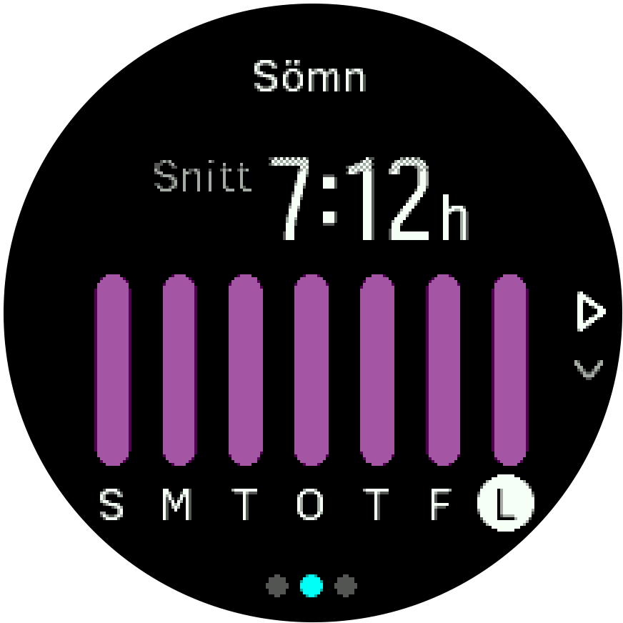

När du befinner dig på sömnskärmen kan du trycka på mittknappen för att visa din genomsnittliga sömn över de senaste sju dagarna. Tryck på nedre högra knappen för att se din aktuella sovtid under de senaste sju dagarna.
När du befinner dig på skärmen för genomsnittlig sömn kan du trycka på mittknappen för att visa en graf över dina genomsnittliga pulsvärden för de senaste sju dagarna.
