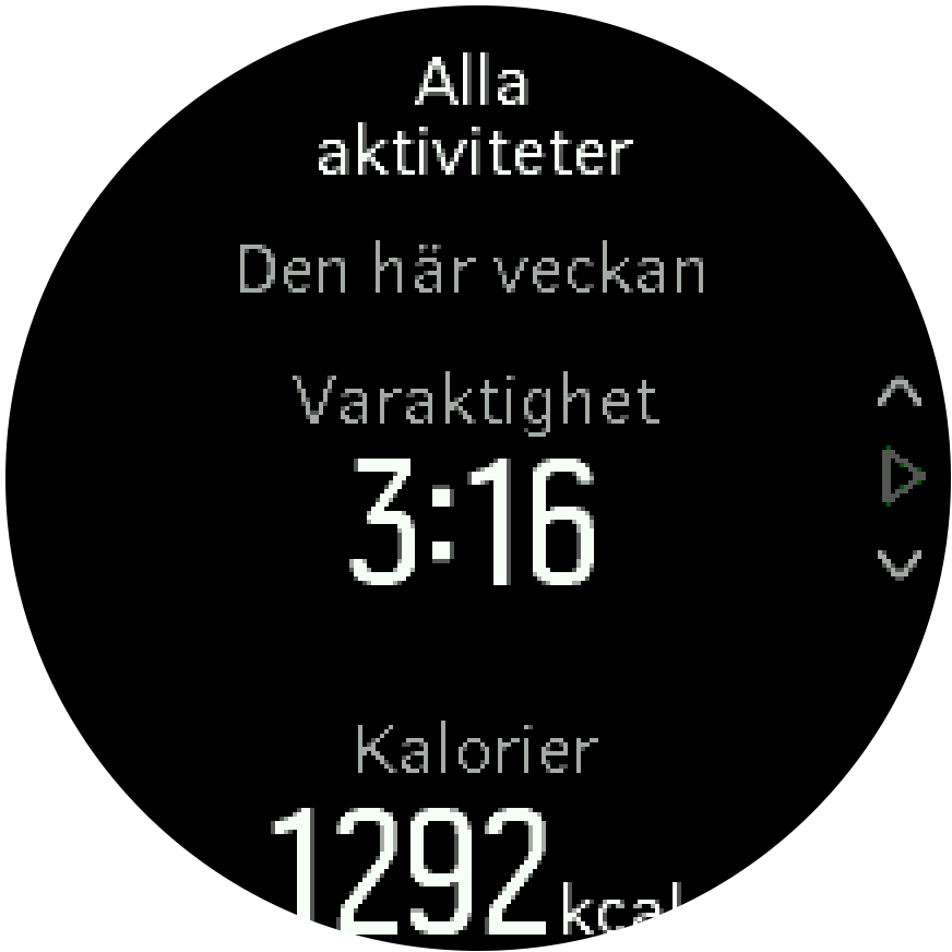

Tryck på den nedre högra knappen för att se en sammanfattning av den aktuella veckan. I sammanfattningen ingår total tid, distans och kalorier för den sport som valts i totalvyn. Genom att trycka på den nedre högra knappen när en viss aktivitet har valts visas detaljer om denna aktivitet.
Training Insight All Activities Trainer
