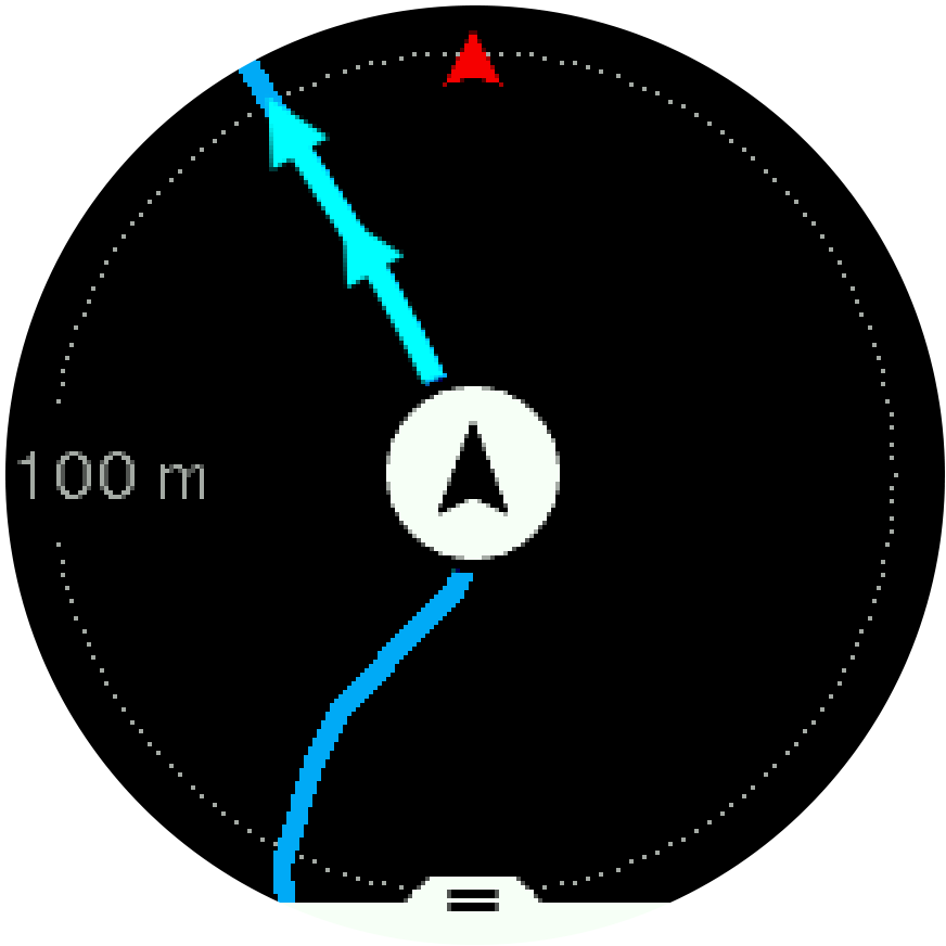

Habang nagna-navigate ka sa ruta, tinutulungan ka ng relo na manatili sa tamang daan sa pamamagitan ng pagbibigay sa iyo ng mga karagdagang notification habang binabagtas mo ang ruta.
Halimbawa, kung lalampas ka sa 100 m (330 ft) sa ruta, aabisuhan ka ng relo na wala ka sa tamang ruta, at sasabihin nito sa iyo kapag nakabalik ka na sa tamang ruta.

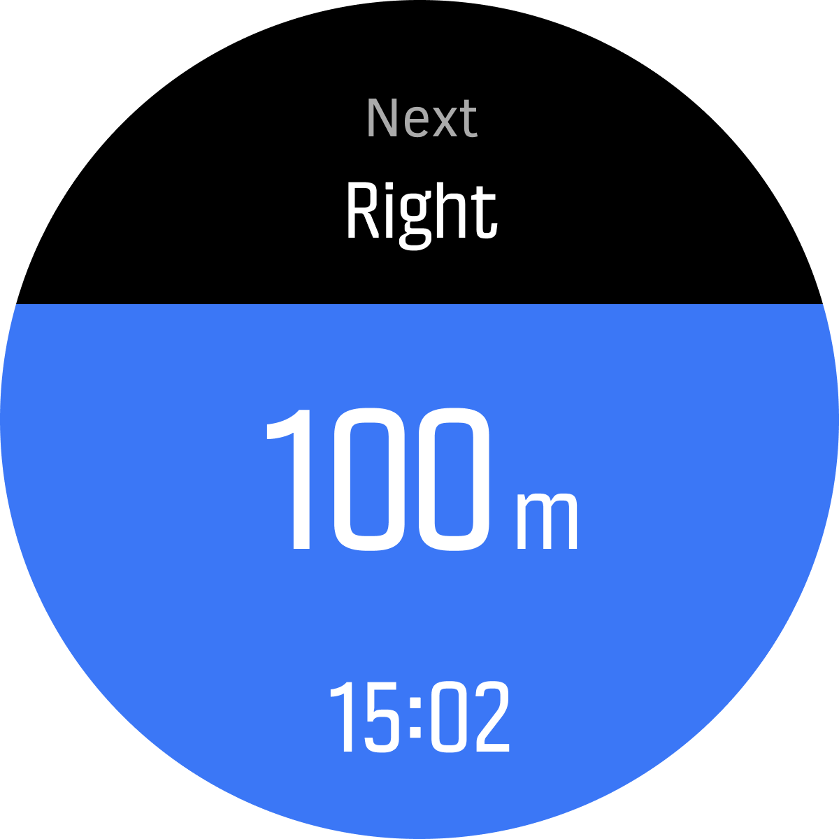

Turn-by-turn na pag-navigate
Kapag gumagawa ng mga ruta sa Suunto app, puwede mong piliing i-activate ang mga instruction kung saang direksyon liliko. Kapag inilipat ang ruta sa iyong relo at ginamit para sa pag-navigate, magbibigay ito sa iyo ng mga instruction na may alertong tunog at impormasyon kung saang direksyon liliko.

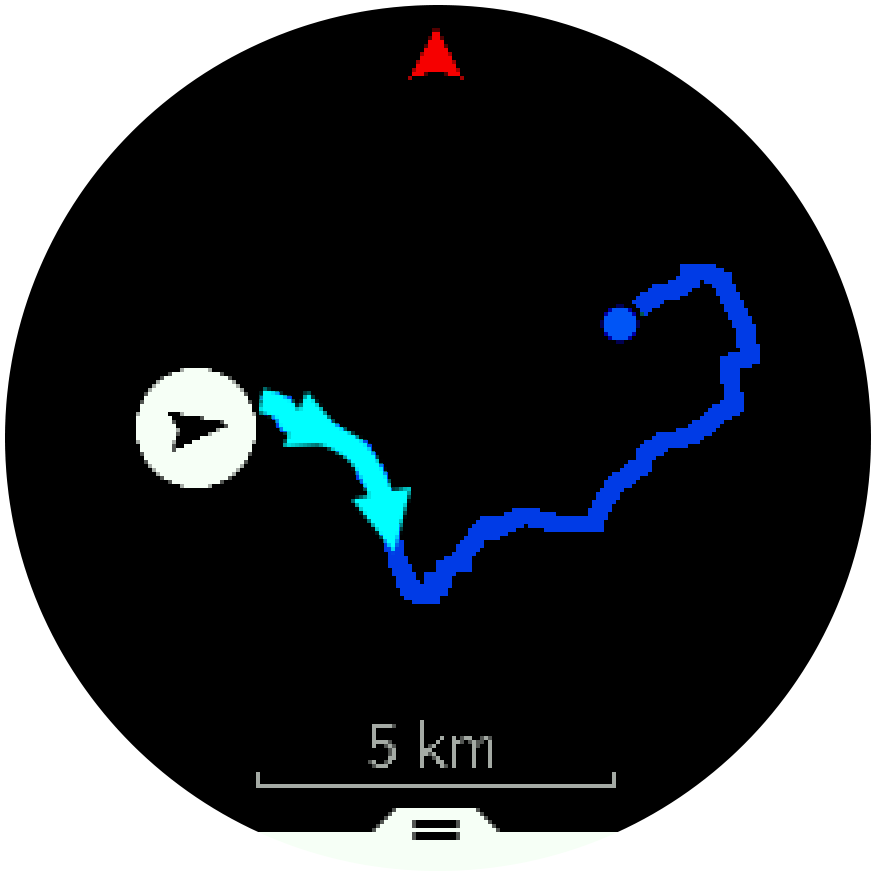

Maghanap pabalik
Kung gumagamit ka ng GPS kapag nagre-record ng aktibidad, awtomatikong isini-save ng Suunto 5 ang puntong pinagsimulan ng iyong ehersisyo. Gamit ang Hanapin ang pabalik, magagabayan ka ng Suunto 5 nang direkta pabalik sa punto kung saan ka nagsimula.
Upang simulan ang paghahanap sa pabalik:
  1. Habang nagre-record ka ng aktibidad, pindutin ang middle button hanggang marating mo ang display ng navigation.
  2. Pindutin ang lower right button upang buksan ang shortcut menu.
  3. Mag-scroll sa Maghanap pabalik at pindutin ang middle button upang pumili.
  4. Pindutin ang lower left button upang umalis at bumalik sa display ng navigation.
Ang patnubay sa pag-navigate ay ipapakita bilang huling display sa napiling sport mode.
