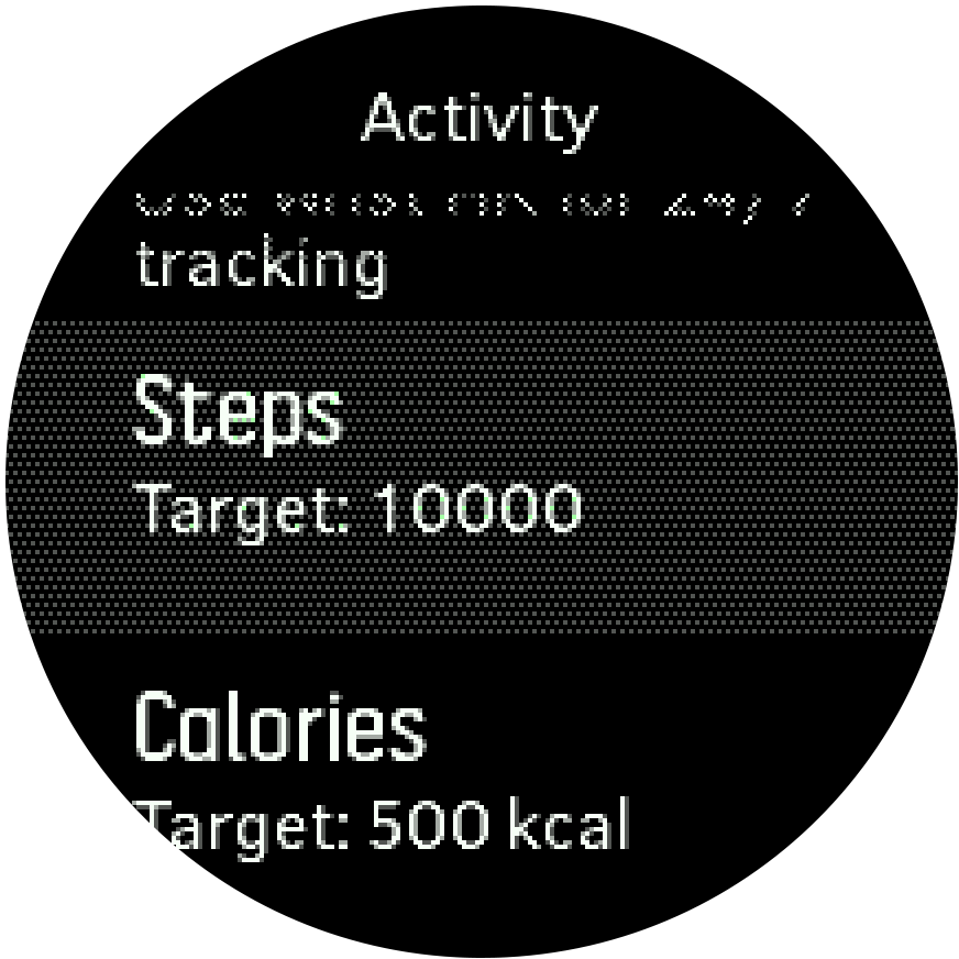

Mga layunin sa aktibidad
Maaari mong ayusin ang iyong araw-araw na mga layunin para sa mga hakbang at mga calorie. Habang nasa display ng aktibidad, panatiliing nakapindot ang middle button para buksan ang mga setting ng layunin sa aktibidad.
Kapag itinatakda ang iyong mga layuning hakbang, tukuyin mo ang kabuuang bilang ng mga hakbang para sa araw.
Ang kabuuang calories na nasunog mo bawat araw ay base sa dalawang salik: ang iyong Basal Metabolic Rate (BMR) at ang pisikal na aktibidad.
Ang iyong BMR ay ang dami ng mga calorie na masusunog ng iyong katawan habang nagpapahinga. Ito ang mga calorie na kailangan ng iyong katawan para manatiling mainit-init at magsagawa ng mga pangunahing kilos tulad ng pagkisap ng iyong mga mata o pagpintig ng iyong puso. Ang bilang na ito ay batay sa iyong personal na profile, kabilang ang mga salik na tulad ng edad at kasarian.
Kapag magtatakda ka ng layuning calorie, tukuyin mo kung gaano karaming calorie ang nais mong sunugin bilang karagdagan sa iyong BMR. Ito ang tinatawag na iyong mga aktibong calorie. Ang singsing sa palibot ng display ng aktibidad ay umuusad ayon sa kung gaano karaming aktibong calorie ang susunugin mo sa buong araw kumpara sa iyong layunin.
