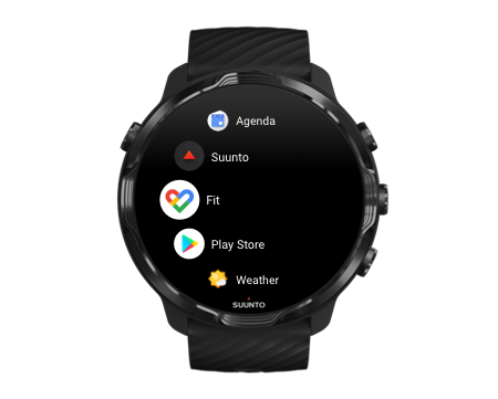

Google Fit
Ако използвате Google Fit, за да проследявате всекидневните си дейности и искате да видите как вашите тренировки, всекидневна активност и сън, записани с приложението Suunto Wear, влияят на целите ви за всекидневна активност, свържете приложението Suunto Wear с Google Fit. Когато има връзка, информацията за тренировки от тренировките, записани с приложението Suunto Wear, ще бъде достъпна и в Google Fit.
Свържете се с Google Fit
- Отворете Google Fit на часовника ви.
- Влезте в Google Fit с вашия профил в Google.
- Отидете на Suunto Wear app
. - Плъзнете нагоре по менюто и отидете на General options
» Google Fit.
- Докоснете върху Connect.
- Изберете същия профил в Google, с който сте влезли в Google Fit.
- Превъртете надолу и докоснете отметката, за да позволите на Suunto да синхронизира данните, записани по време на активността ви, с Google Fit.
