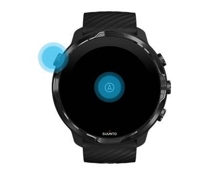

Събуждане на дисплея

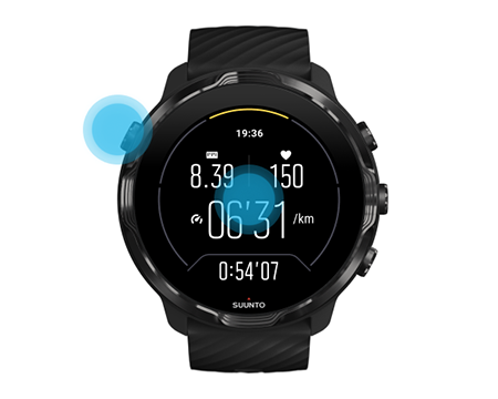

Докато записвате тренировка с приложението Suunto Wear, дисплеят и жестовете за взаимодействие с вашия часовник са оптимизирани за спорт и по-дълъг живот на батерията.
Вашите статистически данни по време на тренировка са винаги видими, но за да събудите дисплея, можете да:
- Натиснете бутона за включване
- Докоснете екрана

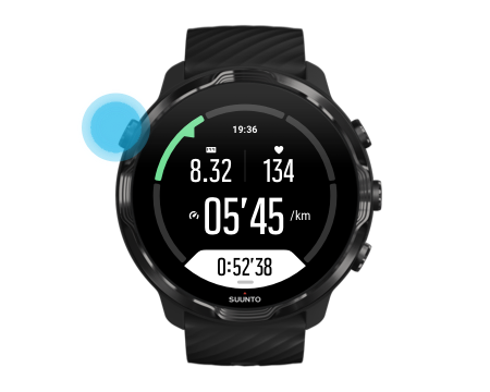

За да събудите дисплея по време на тренировка, когато сте в изглед на карта, можете да:
- Завъртите китката си
- Докоснете екрана

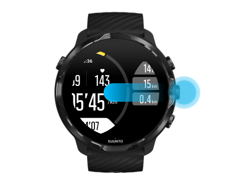

Статистическите данни, които можете да следите по време на вашата тренировка, зависят от избрания от вас спортен режим. Повечето спортни режими имат от 2 до 4 различни изгледа на тренировки, показващи най-подходящите данни за тренировки за всеки спорт. Когато спортувате на открито, можете също да видите вашия маршрут на карта с местоположения.
За да превключвате между изгледи:
- Натиснете средния бутон
- Плъзнете наляво или надясно
