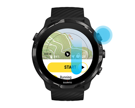

  1. Натиснете горния десен бутон, за да отворите приложението Suunto Wearsuunto-wear-app-icon.
  2. Натиснете горния десен бутон или плъзнете надолу, за да видите картата с местоположения.
    Бъдете търпеливи, тъй като активирането на картата може да отнеме няколко секунди.
suunto-wear-app-maps-entering

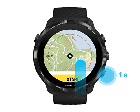

  1. Прегледайте картата с местоположения, за да проучите вашата околност.
  2. За да се върнете, дръжте долния десен бутон натиснат или плъзнете нагоре от долната част на екрана, за да промените стила на картата.
suunto-wear-app-maps-exiting

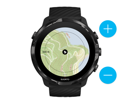

Увеличаване и намаляване
Използвайте горните и долните десни бутони.

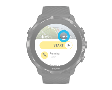

Местоположение
Черният кръг показва текущата ви позиция на картата с местоположения. Кръгът е сив, ако часовникът няма точно текущо местоположение.
Заглавна стрелка
Заглавната стрелка вътре в индикатора за местоположение показва посоката, към която сте се насочили.

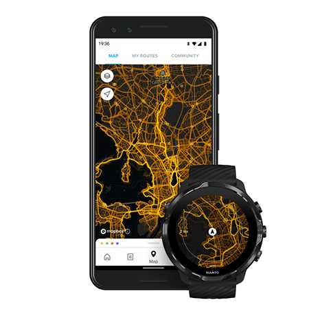

Карти с горещи точки
Картите с горещи точки показват най-популярните маршрути, изследвани от общността Suunto по света, базирани на милиони тренировки. Открийте нови места за тренировка в собствения си квартал или разберете къде тренират местните хора, когато сте на ново място. Можете също да изследвате карти с горещи точки директно в мобилното приложение Suunto.
suunto-combined-heatmap-tall

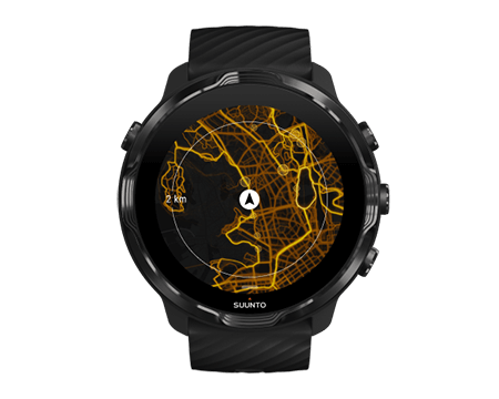

Популярни отправни точки
heatmap-running-tracking
Когато се отправяте към ново място или маршрут, често е трудно да разберете откъде да започнете. Вижте популярни отправни точки в приложението Suunto Wear или мобилното приложение Suunto. Популярните отправни точки са видими върху картата с горещи точки като малки точки.

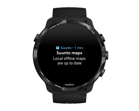

Локалните офлайн карти с местонахождения и карти с горещи точки се актуализират и изтеглят автоматично от зона в близост до тях, когато часовникът ви се зарежда и е свързан с Wifi въз основа на последното ви известно местоположение. Изтеглената зона на картата варира от 35 km × 35 km до 50 km × 50 km (от 22 mi × 22 mi до 31 mi × 31 mi) в зависимост от това къде се намирате.
Ще получите известие за часовника си, когато изтеглянето на картата с местонахождения приключи.
suunto-wear-app-maps-notification
