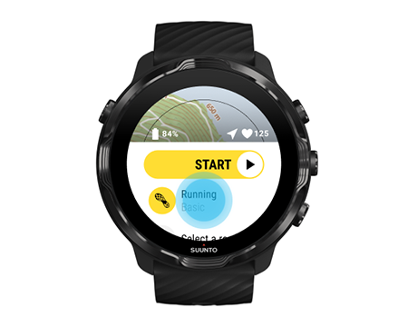

Задайте дължина на басейна
  1. Натиснете горния десен бутон, за да отворите приложението Suunto Wearsuunto-wear-app-icon.
  2. Докоснете върху активността под бутона за старт.
suunto-wear-app-start-swimming-select-sport-mode
  1. Изберете спортен режим Pool swimming.

Как да промените Location accuracy преди тренировка:
  1. Изберете спортен режим за дейности на открито с GPS като бягане, колоездене или ходене.
  2. Плъзнете надолу и изберете Power saving » Location accuracy.
  3. Променете Location accuracy на Good.

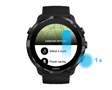

Как да промените Location accuracy по време на тренировка:
  1. Задръжте долния бутон натиснат или плъзнете нагоре от долната част на екрана, за да отворите менюто.

Управлявайте „Винаги включена карта“ по време на тренировка
suunto-wear-app-exercise-enter-map-options
  1. Изберете Power saving » Display » Always-on map
  2. Активирайте Always-on map.
  3. За да излезете от менюто, натиснете горния десен бутон или плъзнете надолу.
