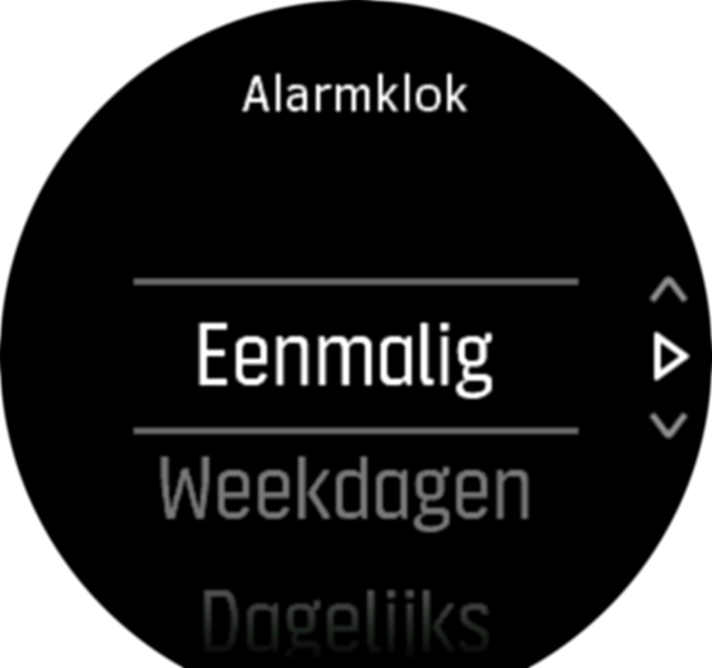

  1. Druk in de horlogeweergave op de middelste knop om het sneltoetsmenu te openen en blader naar Alarmen (alarmen).
  2. Selecteer eerst hoe vaak u het alarm wilt horen. De opties zijn:
    Eenmaligalarm gaat één keer af in de volgende 24 uur op het vastgelegde tijdstip; Weekdagenalarm gaat op hetzelfde tijdstip af van maandag tot vrijdag; Dagelijksalarm gaat elke dag van de week af op hetzelfde tijdstip.
    alarm settings step1
  3. Stel het uur en de minuten in en sluit vervolgens de instellingen af.
    alarm settings step2

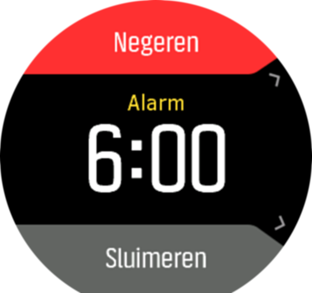

Als het alarm afgaat, kunt u afwijzen om het alarm te beëindigen, of kunt u de optie sluimeren selecteren. De sluimertijd is 10 minuten en kan tot 10 keer worden herhaald.
Alarm dismiss snooze
Als u het alarm laat afgaan, zal dit na 30 seconden automatisch in sluimerstand gaan.
