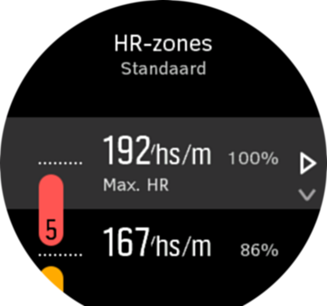

Max. HR instellen
Stel uw maximale HR in vanuit de instellingen onder Training » Intensiteitszones » Standaard zones.
- Tik op de max. HR (hoogste waarde, bpm [slagen per minuut]) of druk op de middelste knop.
- Selecteer uw nieuwe max. HR door omhoog of omlaag te vegen of door op de rechteronder- of rechterbovenknoppen te drukken.
- Tik op uw selectie of druk op de middelste knop.
- Veeg om de weergave met de HR-zones af te sluiten naar rechts of houd de middelste knop ingedrukt.
U kunt uw maximale HR ook instellen vanuit de instellingen onder Algemeen » Persoonlijk.

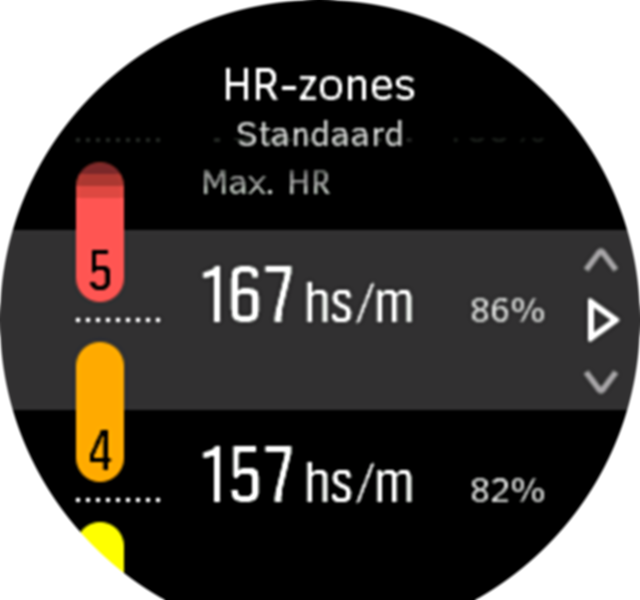

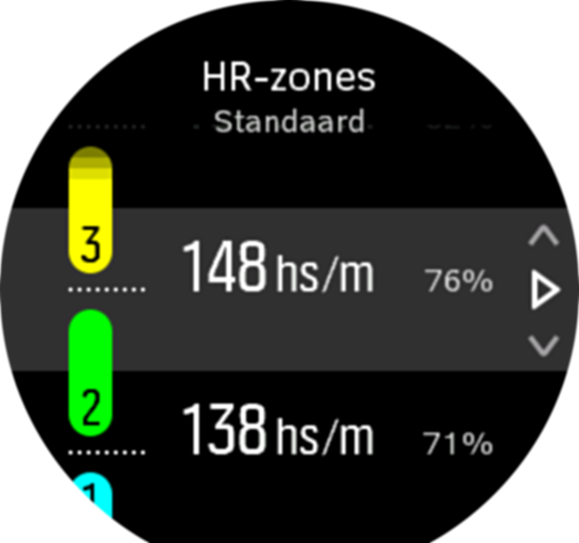

Standaard HR-zones instellen
Stel uw standaard HR-zones in vanuit de instellingen onder Training » Intensiteitszones » Standaard zones.
- Blader omhoog/omlaag of druk op de middelste knop als de HR-zone die u wilt wijzigen gemarkeerd is.
- Selecteer uw nieuwe HR-zone door omhoog of omlaag te vegen of door op de rechterboven- of rechteronderknoppen te drukken.
OPMERKING:Als u Resetten selecteert in de HR-zoneweergave, worden de HR-zones gereset naar de standaardwaarden.

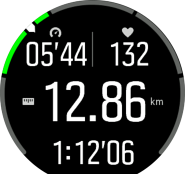

Wanneer u een oefening vastlegt (Het vastleggen van een oefening) en een hartslag hebt geselecteerd als intensiteitsdoel (zie Doelen gebruiken tijdens het sporten), wordt een HR-zonemeter, verdeeld in vijf secties, weergegeven rond de buitenrand van de sportmodusweergave (voor alle sportmodi die HR ondersteunen). De meter geeft aan in welke HR-zone u momenteel traint door het overeenkomstige gedeelte te verlichten. Het pijltje in de meter geeft aan waar u zich binnen het bereik van de zone bevindt.

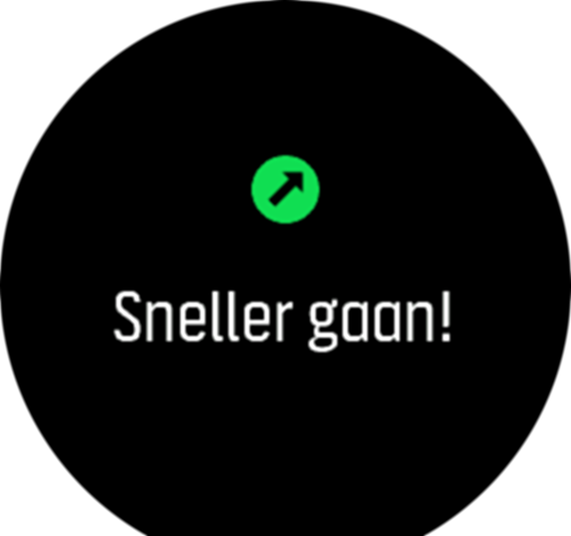

Uw horloge waarschuwt u wanneer u de geselecteerde streefzone bereikt. Tijdens het trainen vraagt het horloge u om te versnellen of te vertragen als uw hartslag buiten de geselecteerde streefzone ligt.
Bovendien kan je een speciaal scherm voor intensiteitszones toevoegen als je de huidige sportmodus aanpast. De zoneweergave toont in het middelste veld uw huidige HR-zone, hoe lang u in die zone bent geweest en hoe ver u in hartslagen per minuut van de volgende, hogere of lagere, zones verwijderd bent. De achtergrondkleur van de balk geeft ook aan in welke HR-zone u aan het trainen bent.
In het oefenoverzicht krijgt u een uitsplitsing van hoeveel tijd u in elke zone hebt doorgebracht.
