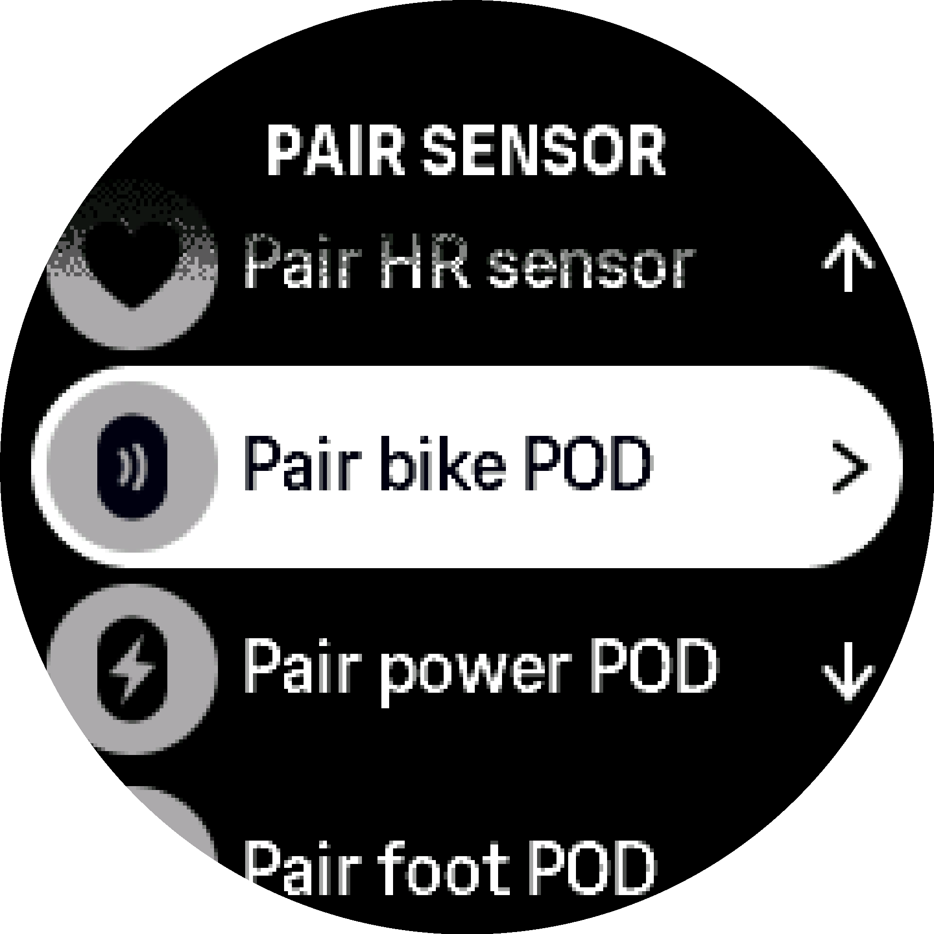

Para ipares ang isang pod o sensor:
- Pumunta sa mga setting ng iyong relo at piliin ang Connectivity.
- Piliin ang Pair sensor para makuha ang listahan ng mga uri ng sensor.
- Mag-swipe pababa upang makita ang buong listahan at i-tap ang uri ng sensor na nais mong ipares.
- Sundin ang mga tagubilin sa relo para tapusin ang pagpapares (basahin ang manual ng sensor o pod kung kailangan), at pindutin ang gitnang button para magpatuloy sa susunod na hakbang.
