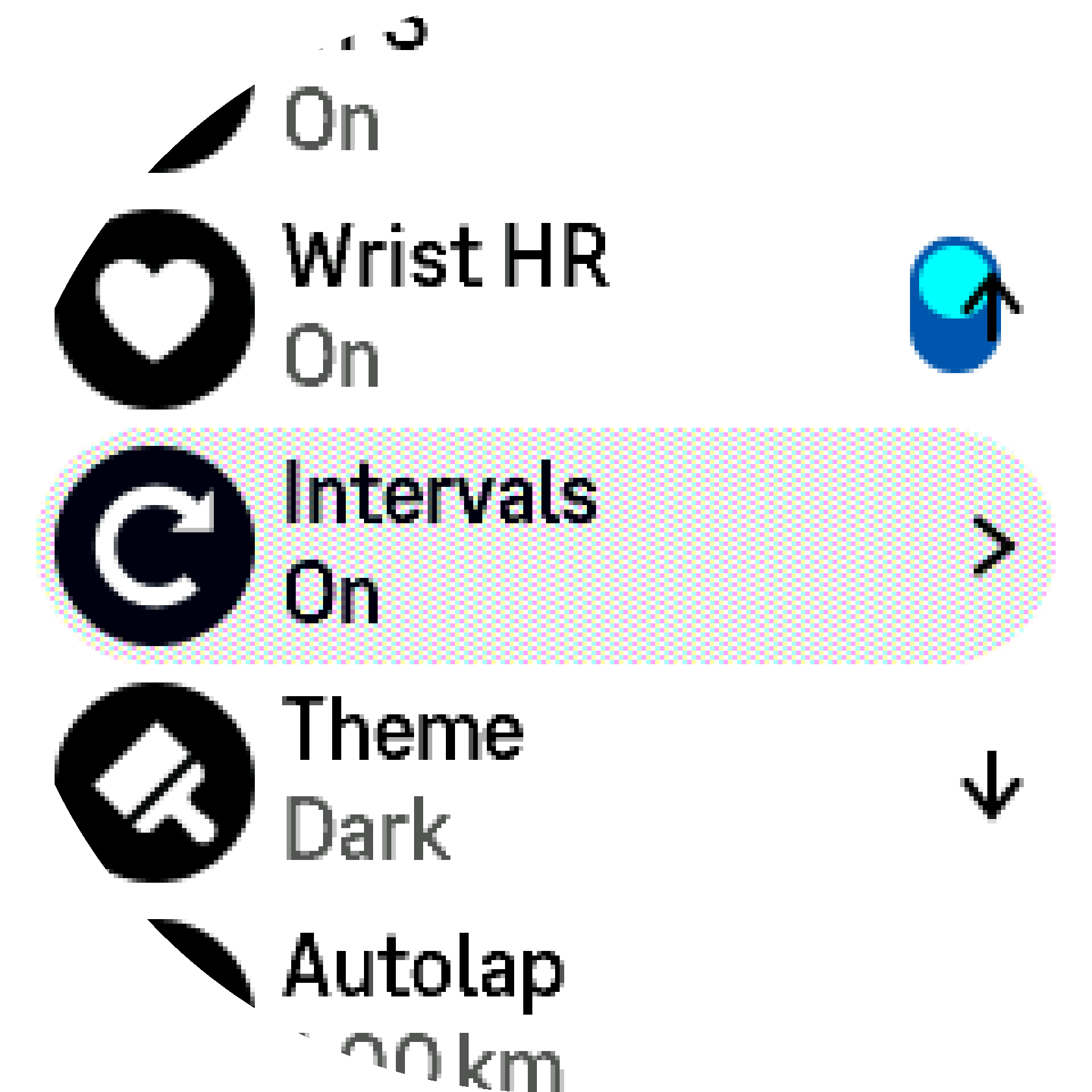

  1. Bago mo simulan ang pagrekord ng ehersisyo, mag-swipe pataas o pindutin ang ibabang button para mag-scroll pababa sa Intervals at i-tap ang setting o pindutin ang gitnang button.
    Interval training settings S9PP
  2. I-on ang Intervals at i-adjust ang mga setting na inilarawan sa itaas.
  3. Mag-scroll pataas pabalik sa start view at simulan ang iyong ehersisyo gaya ng karaniwan.
  4. Pindutin ang gitnang button hanggang sa makarating ka sa display ng mga interval at pindutin ang itaas na button kapag handa ka nang simulan ang iyong interval training.
    Interval training start S9PP
