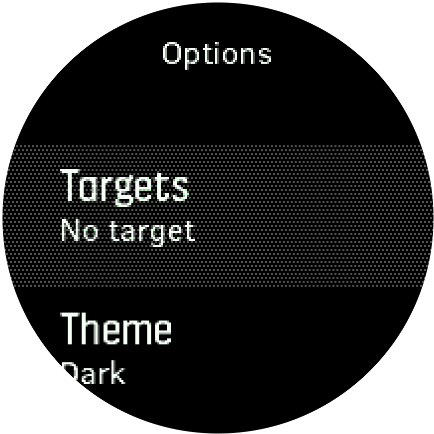

以一般目標來鍛煉:
- 開始運動記錄之前,請按下右下方的按鈕打開運動模式選項。
- 選取 目標值 並按下中間按鈕。
- 按下中間按鈕切換 一般。
- 選取 持續時間 或 距離。
- 選取您的目標。
- 按住中間按鈕,返回至運動模式選項。
啟動常規目標時,每個數據顯示熒幕上都會顯示進度條。
