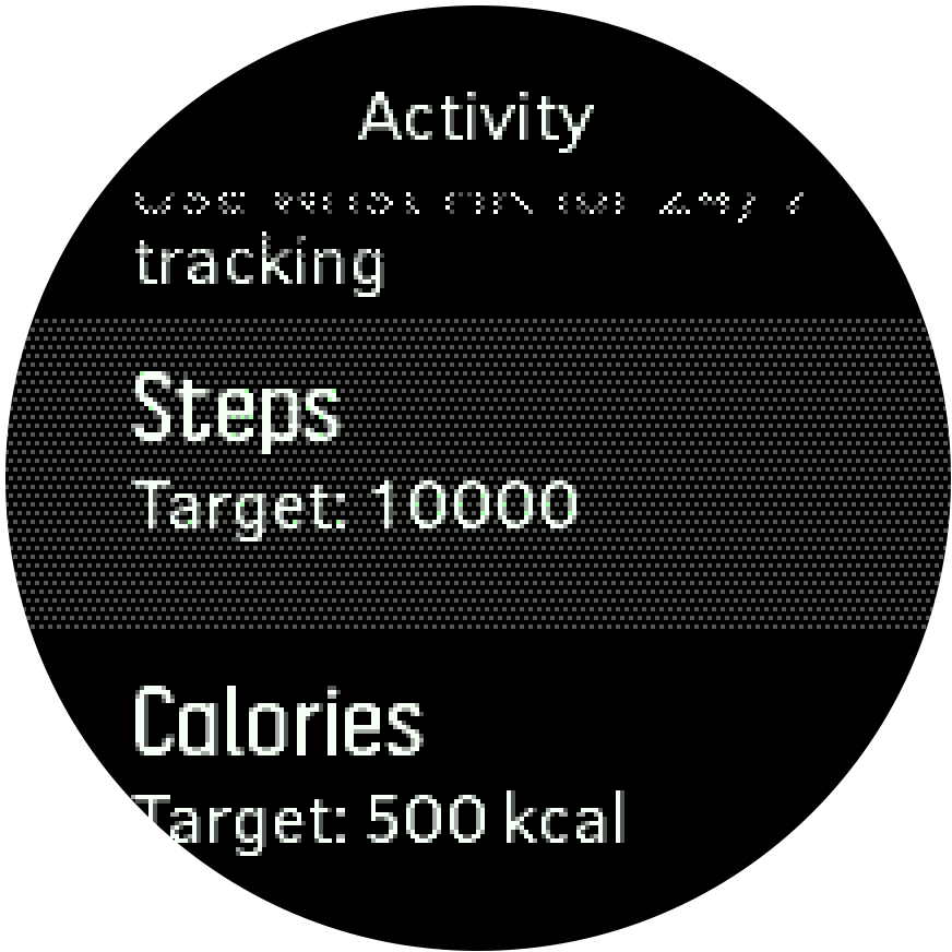

活動目標
您可以調整步數和卡路里的每日目標。在活動顯示螢幕中,按住中間按鈕以開啟活動目標設定。
設定步數目標時,您可以定義當天的總步數。
您每天燃燒的卡路里總量基於兩個因素:您的基礎代謝率 (BMR) 和您的體力活動。
BMR 是休息時身體燃燒的卡路里總量。這些是身體保持溫暖和執行眨眼、心跳等基本功能需要消耗的卡路里。這項數值基於您的個人體質,包括年齡和性別等因素。
設定卡路里目標時���將定義除 BMR 以外要燃燒的卡路里總量。這些被稱為活動卡路里。活動顯示畫面周圍的環形根據當天燃燒的活動卡路里總量對比您的目標向前走動。

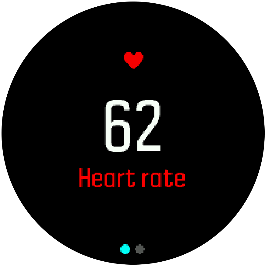

即時 HR
即時心率 (HR) 顯示螢幕提供心率的快照。
從裱盤視圖中,按下右下方按鈕捲動至 HR 顯示熒幕。
按下上方按鈕退出顯示螢幕並返回到錶面視圖。
