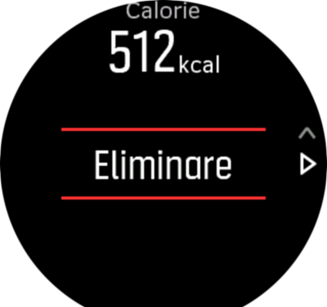

Se hai effettuato una registrazione che non vuoi conservare, puoi cancellare la voce di registro scorrendo fino alla fine del sommario e toccando il pulsante “Elimina”. Puoi anche cancellare registrazioni con la stessa modalità dal registro.

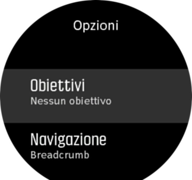

Utilizzo dei target durante l'allenamento
Con Suunto 9 è possibile stabilire target differenti durante l’allenamento.
Nel caso in cui la modalità sport selezionata presenti opzioni quali i target, è possibile procedere alla loro regolazione prima di iniziare la registrazione scorrendo in alto oppure premendo il pulsante in basso a destra.
Allenarsi con un target generale:
- Prima di avviare la registrazione di un allenamento, scorrere in alto o premere il pulsante inferiore per aprire le opzioni in modalità sport.
- Tocca Obiettivo oppure premi il pulsante centrale.
- Selezionare Durata o Distanza.
- Selezionare il proprio target.
- Scorrere a destra per tornare alle opzioni di modalità sport.
Una volta attivati i target generali, un indicatore di target rimane visibile in ogni visualizzazione dati, evidenziando i tuoi progressi.
In aggiunta, riceverai una notifica al raggiungimento del 50% del tuo target selezionato e al completamento dello stesso.

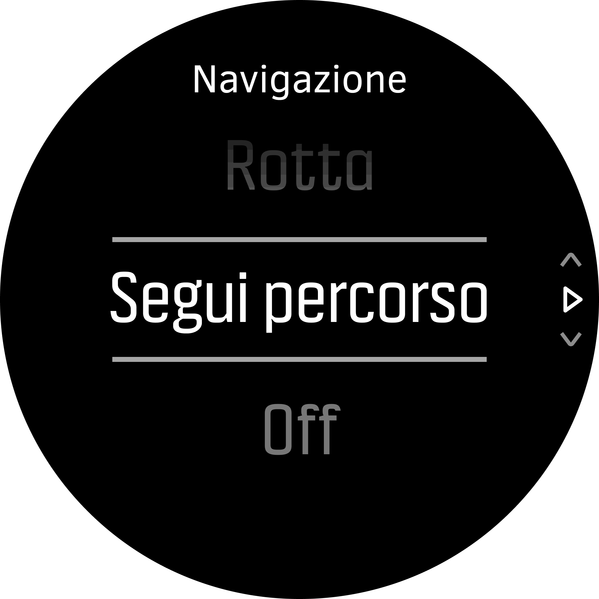

Segui percorso
Negli ambienti urbani il GPS può avere difficoltà a seguirti correttamente. Se selezioni uno degli itinerari predefiniti e lo segui, il GPS dell'orologio viene utilizzato solamente per localizzare la tua posizione nell'itinerario predefinito, e non crea un vero e proprio percorso in base alla corsa. Il percorso registrato sarà identico all'itinerario utilizzato per la corsa.
Per utilizzare Segui percorso durante l'attività fisica:
- Crea un itinerario nell'app Suunto e sincronizza l'orologio se non l'hai ancora fatto.
- Seleziona una modalità sport che utilizzi il GPS, quindi scorri verso l'alto o premi il pulsante inferiore per aprire le opzioni.
- Scorri fino a Navigazione e tocca o premi il pulsante centrale.
- Selezionare Segui percorso e premere il pulsante centrale.
- Seleziona un itinerario che desideri utilizzare e premi il pulsante centrale.
- Premi il pulsante in alto o tocca Navigare.
Inizia ora l'allenamento come di consueto e segui l'itinerario selezionato.

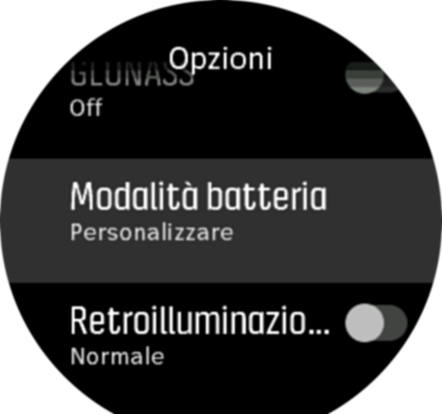

Gestione della carica della batteria
Il tuo Suunto 9 è dotato di un sistema di gestione della batteria che utilizza una tecnologia intelligente in grado di garantire che il tuo orologio non rimanga a corto di energia quando ne hai più bisogno.
Prima di iniziare a registrare un'attività fisica (vedi Registrazione di un'attività fisica) vedrai una stima della carica residua della batteria nella modalità batteria corrente.
Ci sono quattro modalità batteria predefinite; Performance (predefinita), Resistenza, Ultra e Tour. Passare da una di queste modalità a un'altra modifica la durata della batteria, ma anche le prestazioni dell'orologio.
Per impostazione predefinita, Ultra e Tour disattivano ogni tipo di monitoraggio della FC (sia al polso che toracica). Per attivare il monitoraggio della FC (in modalità Ultra e Tour) vai su Opzioni sotto l'indicatore di avvio.
Nel display iniziale, tocca Opzioni » Modalità batteria per cambiare la modalità batteria e vedere come ogni modalità influisca sulle prestazioni dell'orologio.
È inoltre possibile cambiare la modalità batteria nel display d'avvio premendo il pulsante superiore.
Oltre a queste quattro modalità batteria predefinite, puoi crearne una personalizzata con le tue impostazioni preferite. La modalità personalizzata è specifica per quella modalità sport, rendendo possibile creare una modalità batteria personalizzata per ogni modalità sport.
Se durante l'attività fisica inizi la navigazione o utilizzi i dati di navigazione come tempo di arrivo previsto (ETA), il GPS entrerà in Ottimo, indipendentemente dalla modalità batteria.

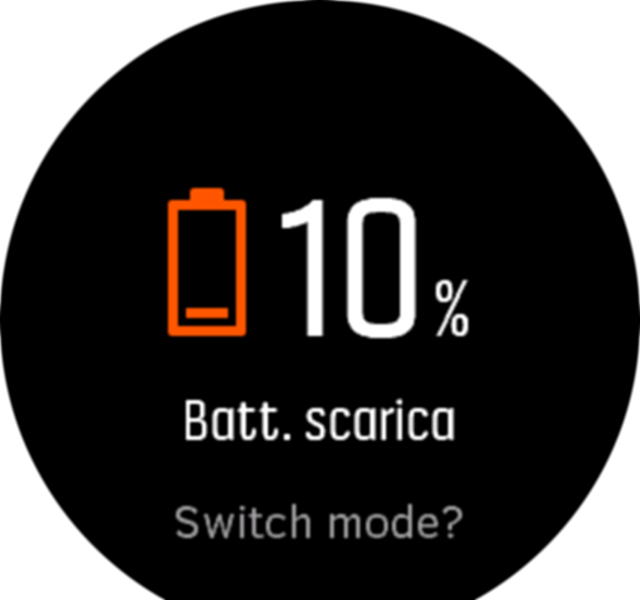

Notifiche relative alla batteria
Oltre alle diverse modalità batteria, il tuo orologio utilizza promemoria intelligenti per aiutarti ad avere una carica della batteria sufficiente per la tua prossima avventura. Alcuni promemoria hanno carattere preventivo e tengono in considerazione, ad esempio, la tua cronologia delle attività. Riceverai anche una notifica se, ad esempio, l'orologio si accorge che stai esaurendo la batteria durante la registrazione di un'attività. Suggerirà automaticamente di passare a una modalità batteria diversa.
L'orologio ti avvertirà quando la batteria è al 20% e quando raggiunge il 10%.

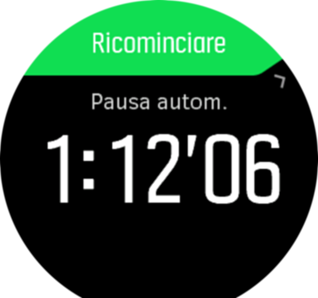

Pausa aut.
Con la funzione Pausa automatica la registrazione dell'attività viene messa in pausa quando la velocità scende al di sotto dei 2 km/h. Quando la velocità aumenta nuovamente superando i 3 km/h, la registrazione riprende automaticamente.
Puoi attivare o disattivare la funzione pausa automatica per ogni modalità sport dalle impostazioni della modalità sport dell'orologio prima di iniziare la registrazione dell'attività.
Se la funzione pausa automatica è attiva durante una registrazione, un messaggio indicherà quando la registrazione va in pausa automaticamente.
Tocca il messaggio per verificare l'ora corrente e il livello batteria.
È possibile riavviare la registrazione automaticamente quando si riprende il movimento oppure è possibile riavviarla manualmente dalla schermata con i messaggi premendo il pulsante in alto.

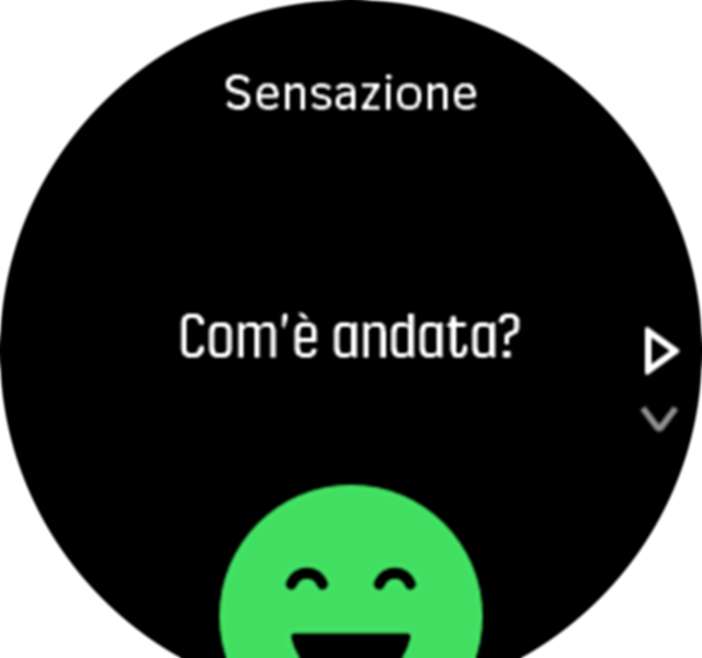

Stato d'animo
Se ti alleni regolarmente, osservare attentamente come ti senti dopo ogni sessione rappresenta un importante indicatore della tua condizione fisica globale. Inoltre, il coach o personal trainer può utilizzare il trend delle tue condizioni fisiche per tenere traccia dei tuoi progressi nel tempo.
È possibile scegliere tra cinque diversi livelli che descrivono il tuo stato d'animo.
- Scarso
- Discrete
- Buona
- Molto buono
- Eccellente
Il significato esatto di queste opzioni dipende da te (e dal tuo coach). Ciò che conta è che le utilizzi in maniera coerente.
Per ciascuna sessione di allenamento è possibile registrare direttamente sull'orologio come ti senti subito dopo avere fermato la registrazione, rispondendo alla domanda 'Com'è andata?'.
Puoi saltare la domanda premendo il pulsante centrale.
