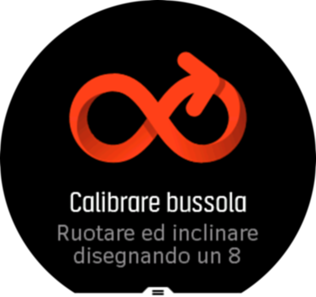

Calibrazione della bussola
Se la bussola non è calibrata, appena viene aperta la schermata della bussola compare la richiesta di eseguire la calibrazione.
Per ricalibrare la bussola, è sufficiente avviare nuovamente la calibrazione dalle impostazioni in Navigazione » Impostazioni di navigazione » Calibrare bussola.

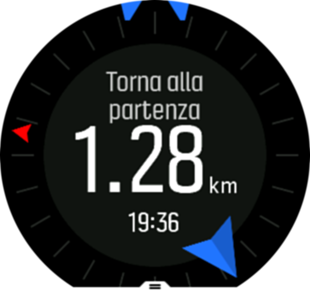

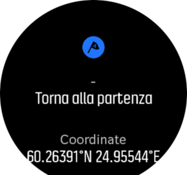

Torna alla partenza
Se si utilizza il GPS durante la registrazione di un'attività, Suunto 9 salva automaticamente il punto d'inizio della stessa. Grazie alla funzione “Torna alla partenza”, Suunto 9 è possibile essere ricondotti direttamente al punto di inizio.
Per avviare la funzione “Torna alla partenza”:
- Iniziare un'attività col GPS.
- Scorrere a sinistra o premere il pulsante centrale fino a raggiungere il display di navigazione.
- Scorrere in alto o premere il pulsante inferiore per aprire il menu delle scelte rapide.
Scorrere fino ad arrivare a “Torna alla partenza” e toccare lo schermo o premere il pulsante centrale per selezionare la funzione.
Le indicazioni di navigazione vengono fornite come ultima visualizzazione della modalità attività per lo sport selezionata.

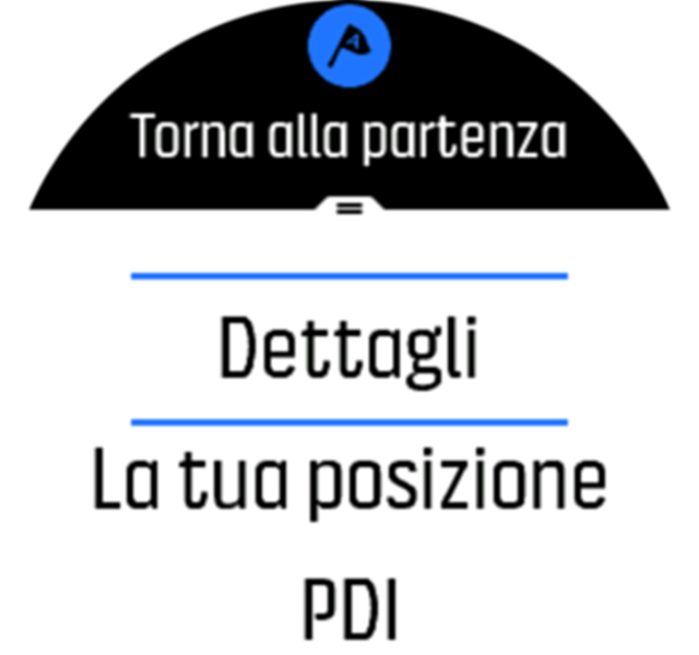

Per visualizzare ulteriori dettagli sulla posizione corrente:
- Dalla visualizzazione “Torna alla partenza”, scorrere in alto o premere il pulsante inferiore per aprire il menu delle scelte rapide.
Selezionare Dettagli.
Scorrere in alto o premere il pulsante inferiore per scorrere l'elenco.
Scorrere a destra o premere il pulsante centrale per uscire dalla visualizzazione Dettagli.

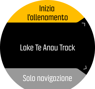

È possibile utilizzare il proprio Suunto 9 per navigare gli itinerari. Programma il tuo itinerario con l'app Suunto e trasferiscilo al tuo orologio in occasione della sincronizzazione successiva.
Per la navigazione di un itinerario:
- Scorri in basso oppure premi il pulsante superiore per aprire il programma di avvio.
Scorrere fino a Navigazione e toccare l’icona, oppure premere il pulsante centrale.
Scorrere fino a Itinerari e premere il pulsante centrale per aprire la lista degli itinerari.
Scorrere fino all’itinerario che si desidera navigare e premere il pulsante centrale.
Seleziona Inizia l'allenamento se desideri utilizzare l'itinerario per l'attività fisica o seleziona Solo navigazione se vuoi solo eseguire la navigazione dell'itinerario.
NOTA:Se eseguì solo la navigazione dell'itinerario, non verrà salvato o registrato nulla nell'app Suunto.
- Premere nuovamente il pulsante superiore in qualsiasi momento per interrompere la navigazione.
Toccare lo schermo per passare dalla mappa panoramica a una visualizzazione più dettagliata.
Nella visualizzazione dettagliata, è possibile restringere o allargare lo zoom toccando lo schermo o tenendo premuto il pulsante centrale. I pulsanti superiore e inferiore consentono di regolare il livello di zoom.
Durante la visualizzazione di navigazione, è possibile scorrere in alto dal fondo della schermata oppure premere il pulsante inferiore per avere accesso a un elenco di scelte rapide. La scelta rapida dà la possibilità di accedere rapidamente ad azioni di navigazione quali il salvataggio della posizione corrente o la selezione di un altro itinerario.
È anche possibile avviare l'attività fisica dall'elenco di scelte rapide. Selezionando Inizia l'allenamento si aprirà il menù delle modalità sport e sarà possibile avviare la registrazione dell'attività fisica. Al termine dell'attività fisica, terminerà anche la navigazione.
Tutte le modalità sport con GPS hanno un'opzione per la selezione dell'itinerario. Vedere Navigazione durante l'attività fisica.

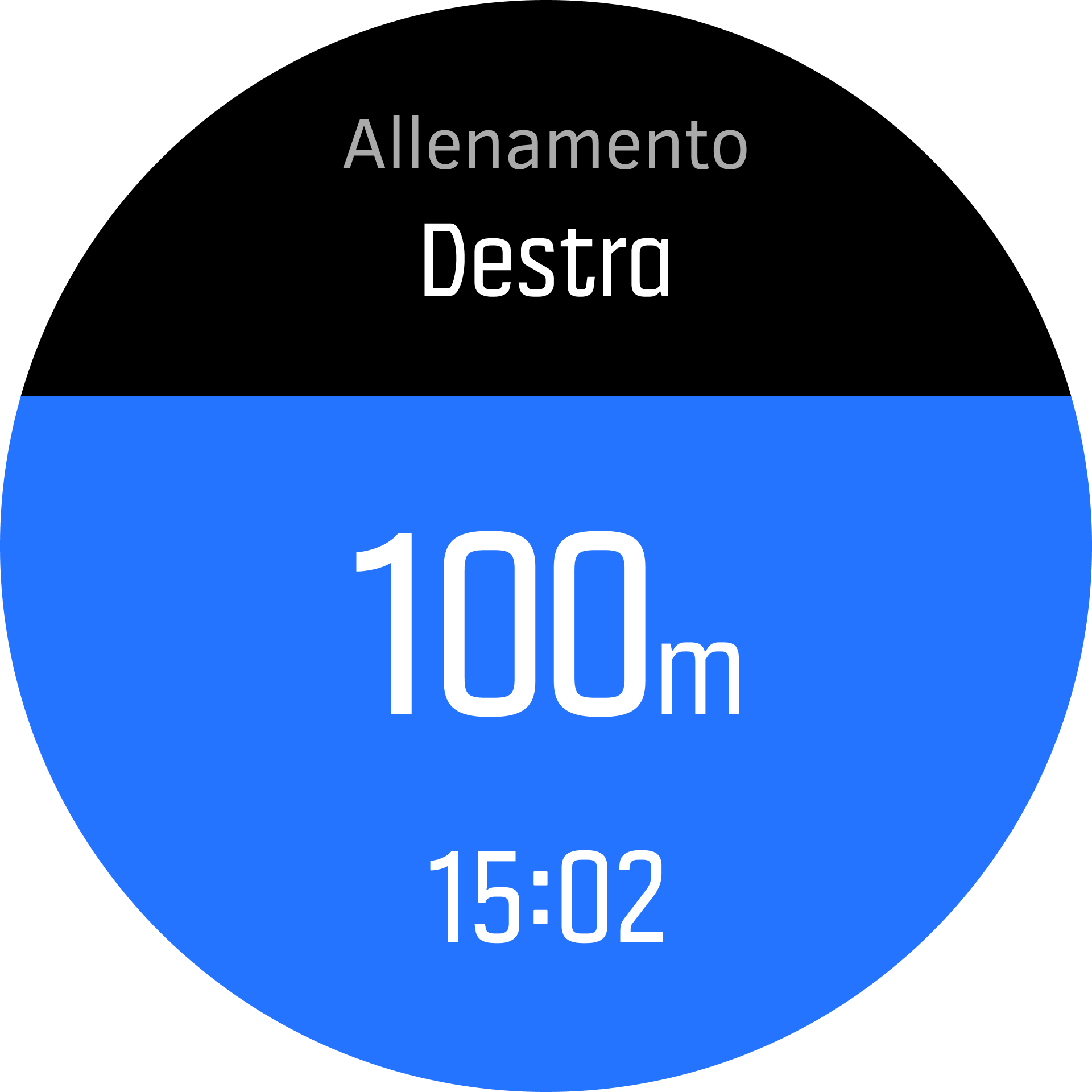

Istruzioni di navigazione
Quando si naviga un percorso, l'orologio ti aiuta a restare nella direzione giusta fornendo istruzioni aggiuntive man mano che prosegui nel percorso.
Se ad esempio esci di oltre 100 m (330 ft) dal percorso, l'orologio ti avverte che non sei nella direzione giusta e ti informa quando torni sul percorso corretto.
Una volta raggiunta una tappa o un punto di interesse sul percorso, ti viene mostrato un messaggio informativo che ti comunica la distanza e il tempo stimato in rotta (ETE) in direzione della prossima tappa o punto d'interesse.
Se la navigazione di un percorso si incrocia su sé stessa, come in figura 8, ed effettui una svolta errata nell'incrocio, l'orologio presuppone che tu stia andando intenzionalmente in una direzione diversa del percorso. L'orologio ti mostra la prossima tappa in base alla nuova direzione di viaggio, quella corrente. Pertanto tieni d'occhio il tracciamento automatico del percorso per essere certo di andare nella direzione giusta, specie quando navighi un percorso complesso.
