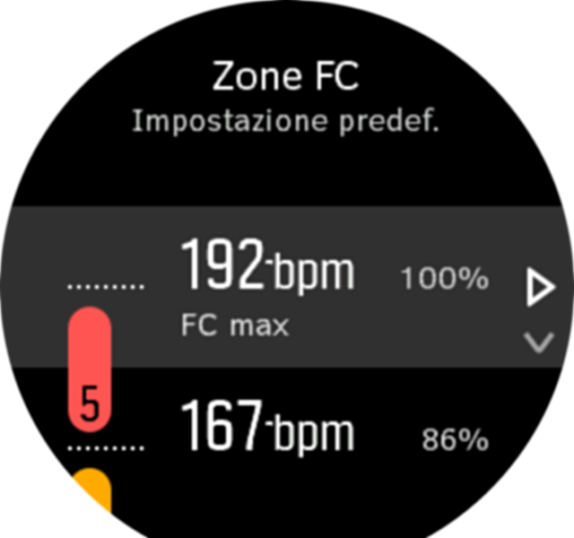

Imposta la FC massima
Imposta la tua FC massima dalle impostazioni, alla voce Allenamento » Zone di intensità » Zone predefinite.
- Tocca la FC massima (valore più alto, bpm) o premi il pulsante centrale.
- Seleziona la tua nuova FC massima scorrendo verso l'alto o verso il basso o premendo il pulsante in alto a destra o in basso a destra.
- Tocca il valore selezionato o premi il pulsante centrale.
- Per uscire dalla visualizzazione delle zone FC, scorri a destra o tieni premuto il pulsante centrale.
Puoi anche impostare la tua FC massima dalle impostazioni, in Generali » Personali.

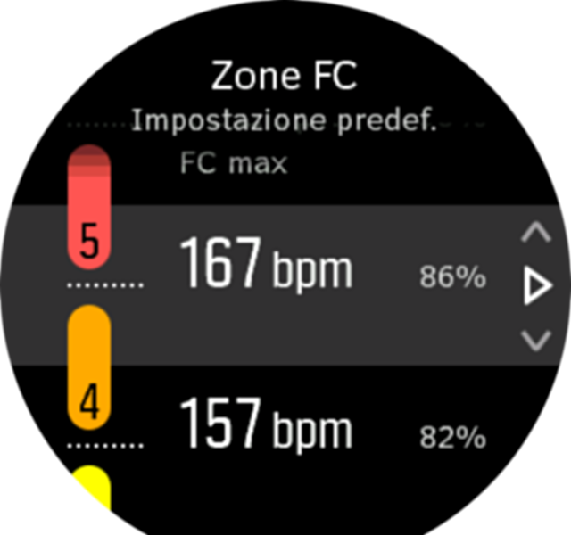

Imposta le zone di FC predefinite
Imposta le tue zone di FC predefinite dalle impostazioni, alla voce Allenamento » Zone di intensità » Zone predefinite.
- Scorri su/giù e tocca o premi il pulsante centrale quando viene evidenziata la zona FC che desideri modificare.
- Seleziona la tua nuova zona FC scorrendo verso l'alto o verso il basso o premendo il pulsante in alto a destra o in basso a destra.
NOTA:Seleziona Ripristino nella visualizzazione zone FC per riportare le zone FC al valore predefinito.

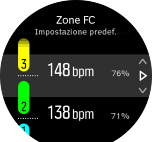

Imposta le zone di FC specifiche per attività
Imposta le tue zone di FC specifiche per attività dalle impostazioni, alla voce Allenamento » Zone di intensità » Zone avanzate .
- Tocca l'attività (corsa o ciclismo) che desideri modificare o premi il tasto centrale quando l'attività viene evidenziata.
- Premi il pulsante centrale per attivare o disattivare le zone di FC.

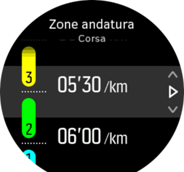

Impostazione delle zone andatura
Imposta le tue zone andatura specifiche per attività dalle impostazioni, alla voce Allenamento » Zone di intensità » Zone avanzate .
- Tocca Corsa o Bicicletta oppure premi il pulsante centrale.
- Scorri o premi il pulsante inferiore e seleziona le zone di andatura.
- Scorri su/giù oppure premi indifferentemente il pulsante superiore o inferiore e poi il pulsante centrale quando viene evidenziata la zona di andatura che desideri modificare.
Seleziona la nuova zona andatura scorrendo su/giù oppure premendo indifferentemente il pulsante superiore o inferiore.
Premi il pulsante centrale per selezionare i valori della nuova zona andatura.
- Scorri verso destra oppure tieni premuto il pulsante centrale per uscire dalla visualizzazione delle zone di andatura.

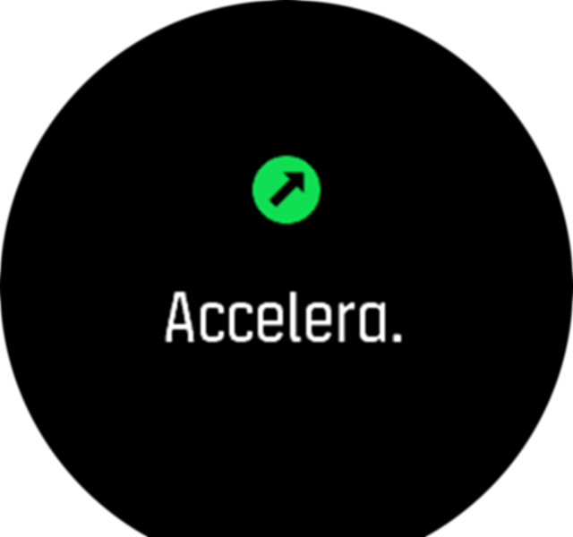

L'orologio ti avvisa quando raggiungi la tua zona target selezionata. Durante l'allenamento l'orologio ti inviterà ad accelerare o rallentare se la tua andatura è al di fuori della zona target selezionata.
