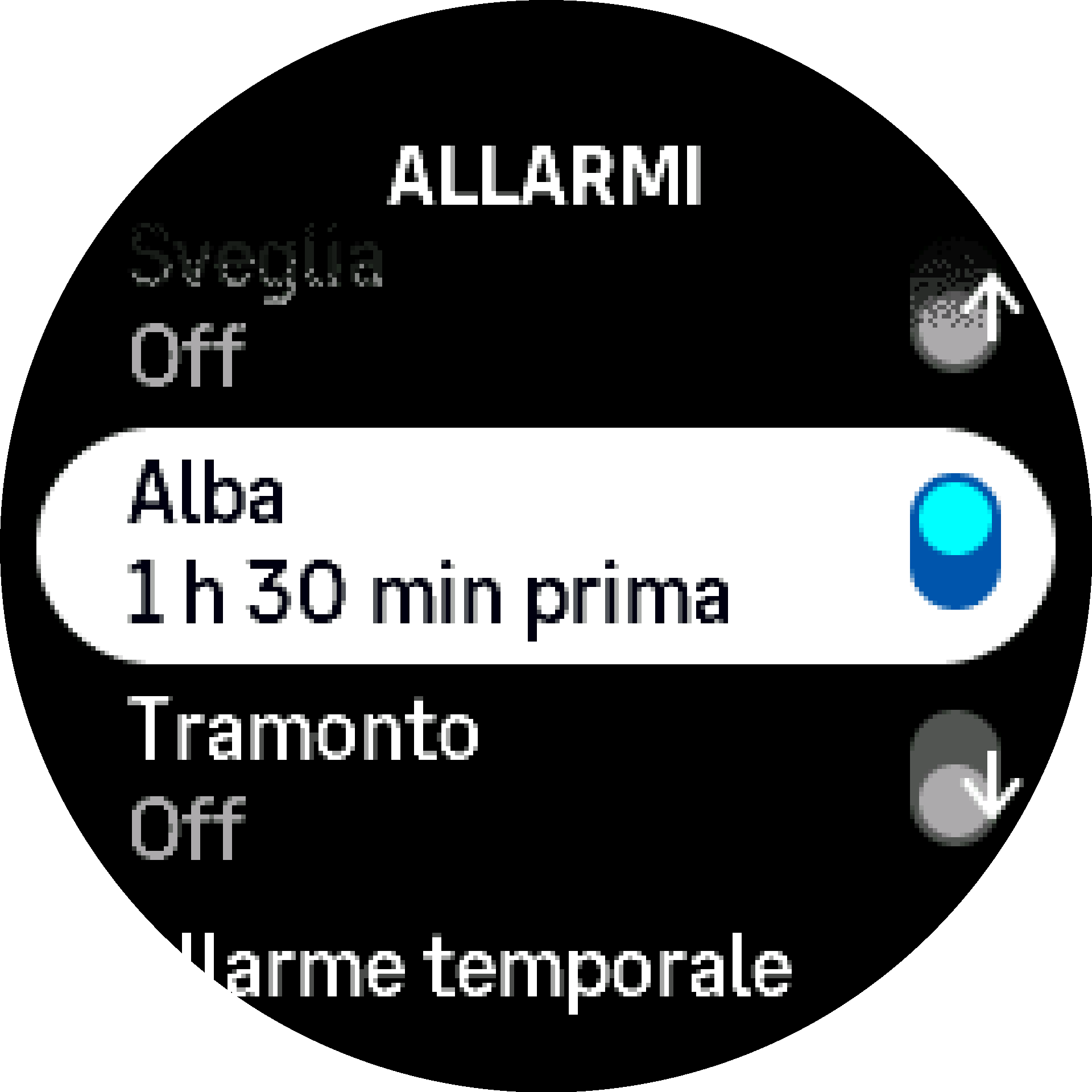

Allarmi di alba e tramonto
Gli allarmi di alba e tramonto di Suunto 9 Peak Pro sono allarmi ad adeguamento automatico basato sulla tua posizione. Invece di impostare un orario fisso puoi impostare l'allarme relativo all'anticipo con cui desideri essere avvisato prima dell'effettiva alba o tramonto.
Gli orari di alba e tramonto vengono determinati via GPS, pertanto l'orologio si affida a questi dati dall'ultima volta in cui esso è stato utilizzato.
Per impostare gli allarmi di alba/tramonto:
- Dal quadrante dell’orologio tieni premuto il pulsante centrale, scorri in basso e seleziona Allarmi.
Scorri fino all'allarme da impostare e seleziona premendo il pulsante centrale.
Imposta ore e minuti desiderati antecedenti ad alba/tramonto scorrendo verso il basso o verso l'alto con i pulsanti superiore e inferiore, quindi conferma con il pulsante centrale.
- Premi il pulsante centrale per confermare e uscire.

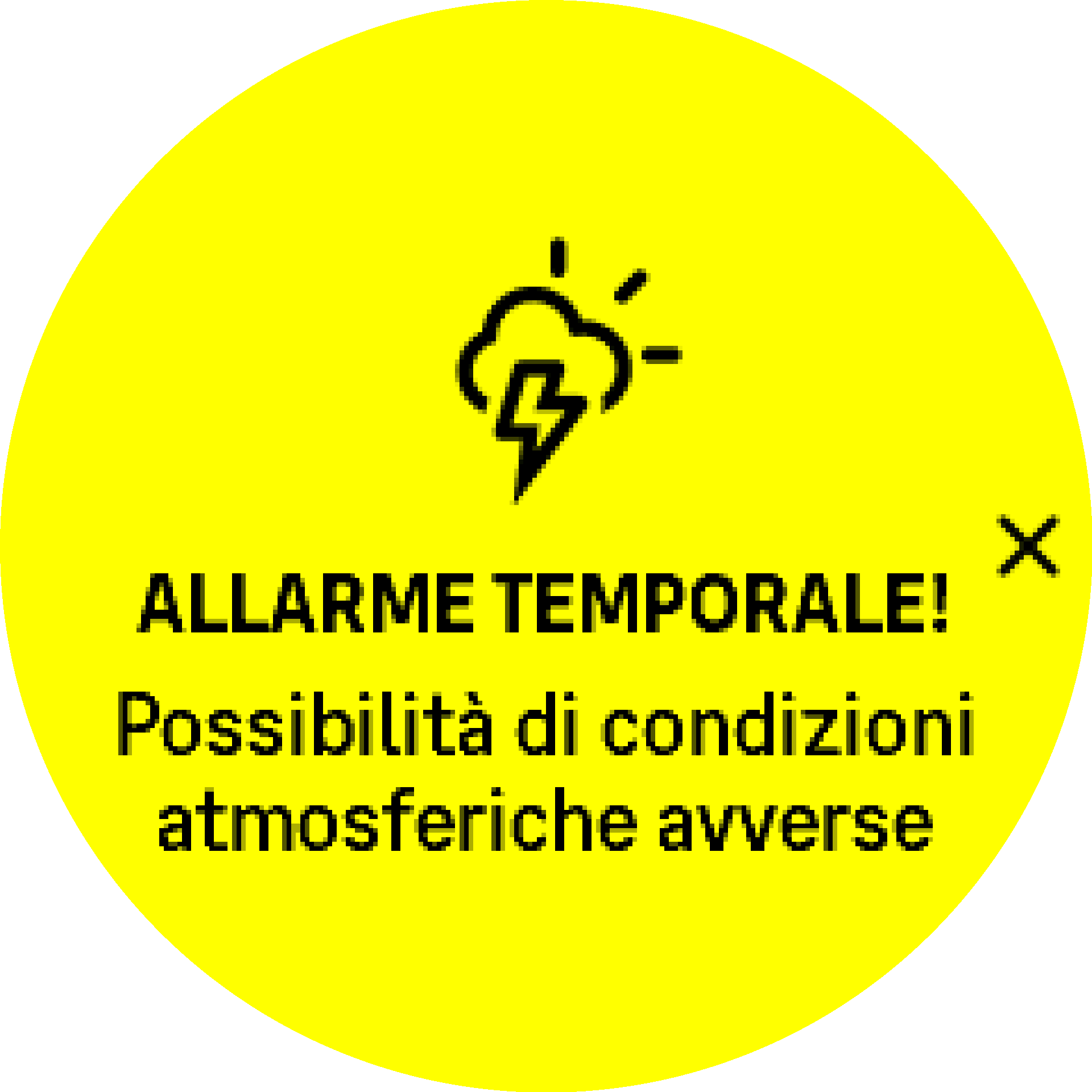

Allarme temporale
Un calo importante della pressione barometrica significa generalmente che un temporale si sta avvicinando, e pertanto devi portarti al coperto. Quando l'allarme temporale è attivo, Suunto 9 Peak Pro emette un allarme sonoro e mostra il simbolo di temporale se la pressione scende di 4 hPa (0,12 inHg) o oltre nel giro di 3 ore.
Per attivare l'allarme temporale:
- Dal quadrante dell’orologio tieni premuto il pulsante centrale, scorri fino a Allarmi e accedi premendo il pulsante centrale.
- Scorri fino a Allarme temporale e attiva/disattiva premendo il pulsante centrale.
Se si attiva l'allarme temporale, è sufficiente premere un qualsiasi pulsante per arrestarlo. Se non si preme alcun pulsante, la notifica dell'allarme resta per un minuto. Il simbolo temporale rimane visibile nel display fino a quando le condizioni meteo non si stabilizzano (la pressione diminuisce lentamente).
