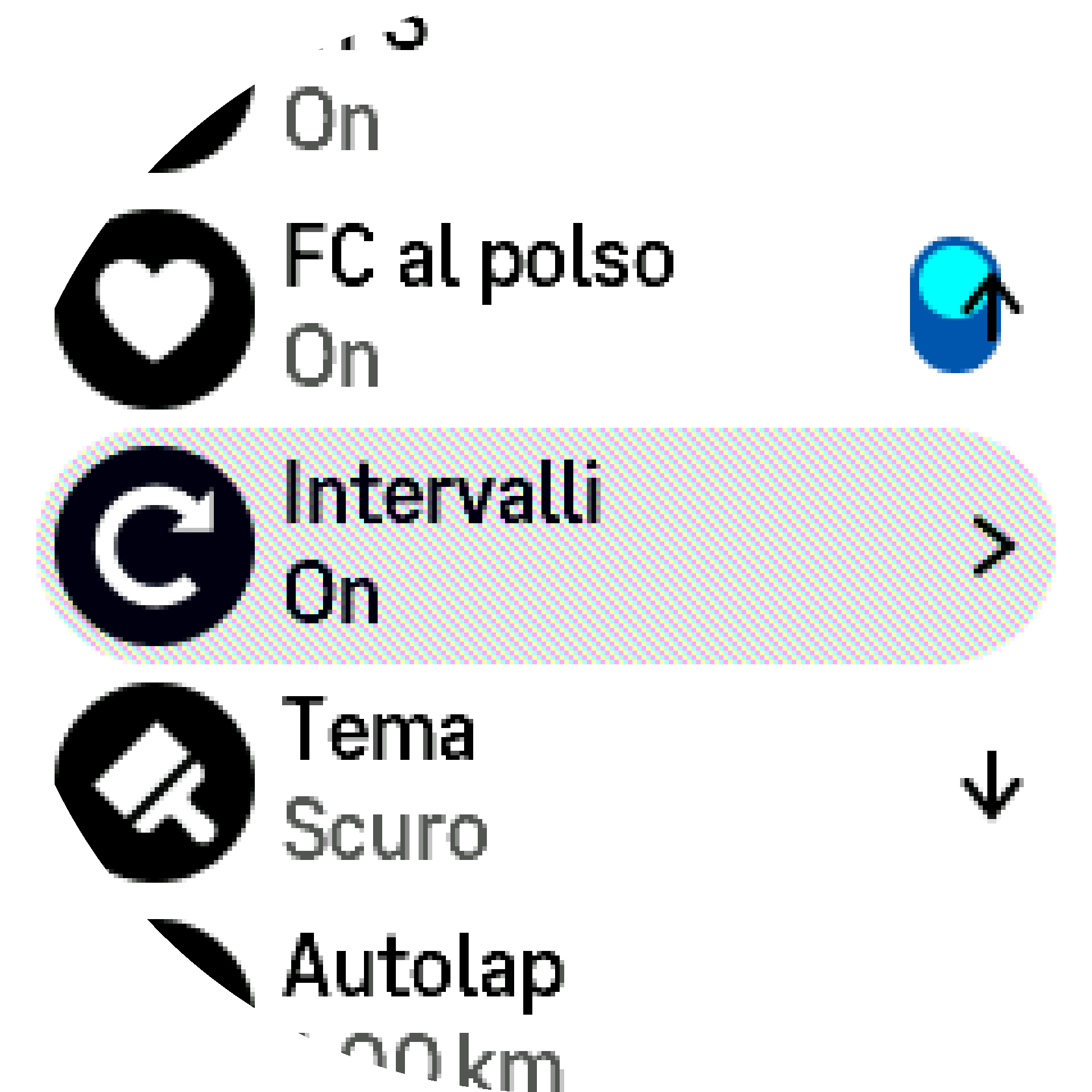

  1. Prima di iniziare a registrare un’attività fisica, scorri in alto oppure premi il pulsante inferiore per scorrere in basso fino a Intervalli e premi il pulsante centrale.
    Impostazioni allenamento a intervalli S9PP
  2. Attiva Intervalli e regola le impostazioni come descritto sopra.
