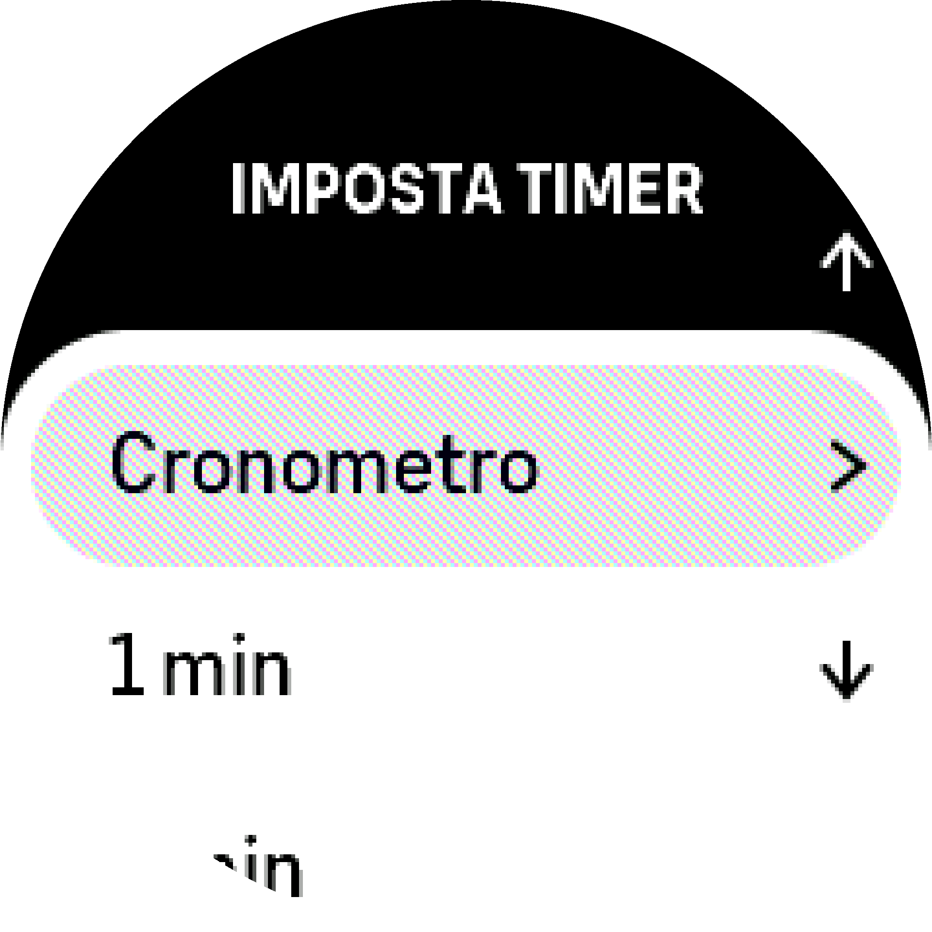

Scorri in alto o premi il pulsante in basso per aprire il menu delle scelte rapide Imposta timer in cui è possibile cambiare le impostazioni del timer.

Timer conto alla rovescia
Dalla widget del timer scorri in alto o premi il pulsante inferiore per aprire il menu delle scelte rapide. Da questo menu puoi selezionare un tempo di conto alla rovescia predefinito o crearne uno personalizzato.
