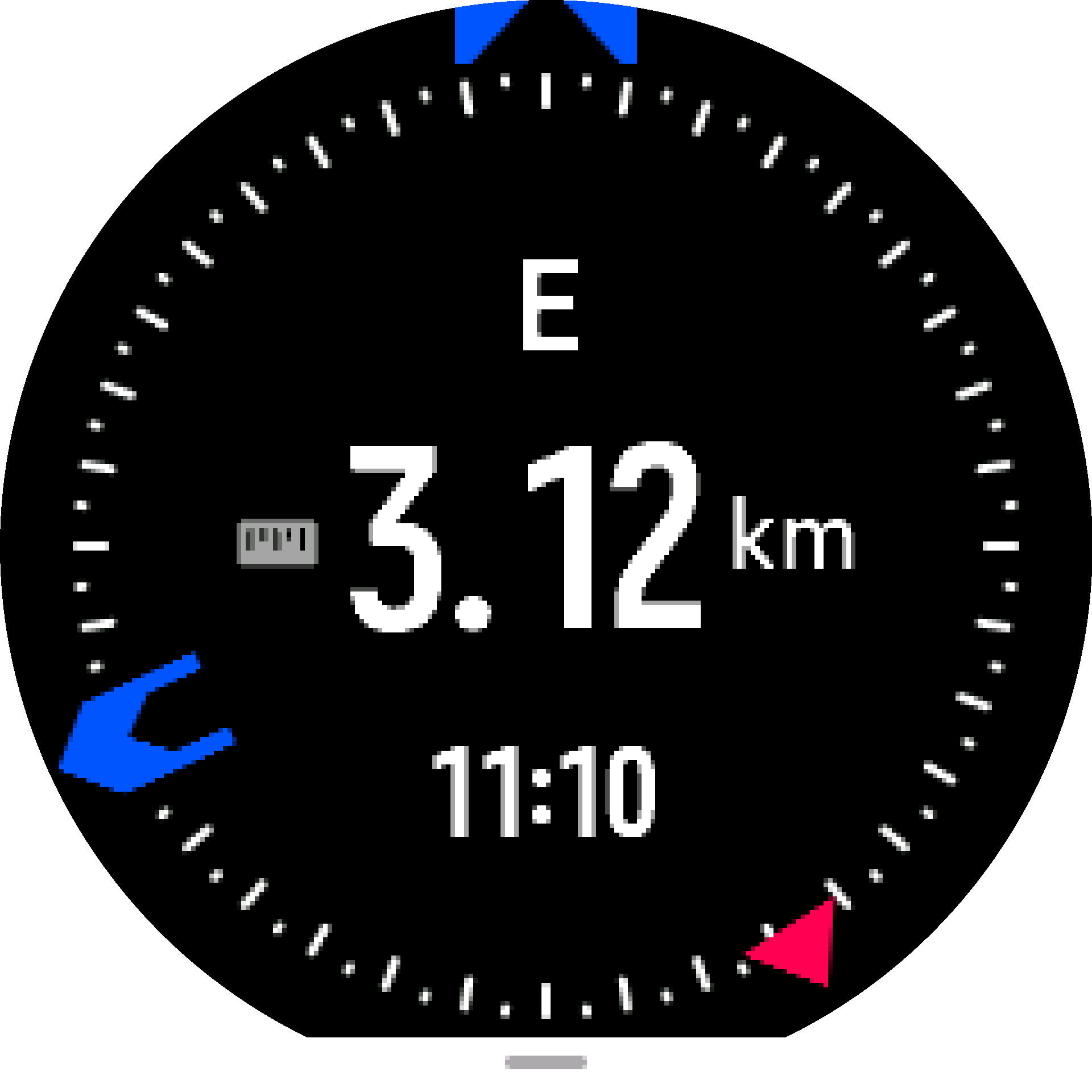

La navigazione rotta è una funzionalità utilizzabile in outdoor per seguire il percorso obiettivo per una posizione visualizzata o trovata sulla mappa in precedenza. Puoi usare questa funzionalità da sola come bussola o insieme a una mappa cartacea.
Se imposti la distanza e l'altitudine dell'obiettivo quando imposti la direzione, l'orologio può essere utilizzato per navigare fino a quella posizione obiettivo.
Per utilizzare la navigazione rotta durante un’attività fisica (disponibile solo per le attività outdoor):
- Prima di avviare la registrazione di un’attività fisica scorri in alto o premi il pulsante inferiore e seleziona Navigazione.
- Seleziona Rotta.
- Se necessario, calibra la bussola seguendo le istruzioni sullo schermo.
- Punta la freccia blu sullo schermo verso la posizione obiettivo e premi il pulsante centrale.
- Se non conosci la distanza e l'altitudine della posizione, seleziona No.
- Premi il pulsante centrale per confermare l’azimut impostato.
- Se conosci la distanza e l'altitudine della posizione, seleziona Sì.
- Inserisci la distanza e l'altitudine della posizione.
Per utilizzare la navigazione rotta senza attività fisica:
- Scorri fino a Bussola scorrendo verso l'alto o premendo il pulsante inferiore dal quadrante dell’orologio.
- Premi il pulsante inferiore per aprire le opzioni di navigazione.
- Seleziona Navigazione rotta.
- Se non conosci la distanza e l'altitudine della posizione, seleziona No e segui la freccia blu verso la posizione.
- Inserisci la distanza e l'altitudine della posizione e segui la freccia blu verso la posizione. Lo schermo mostrerà anche la distanza e l'altitudine ancora da compiere fino alla posizione.
- Premi il pulsante inferiore e seleziona Nuova rotta per impostare una nuova rotta.
- Premi il pulsante inferiore e seleziona Fine navigazione per terminare la navigazione.
