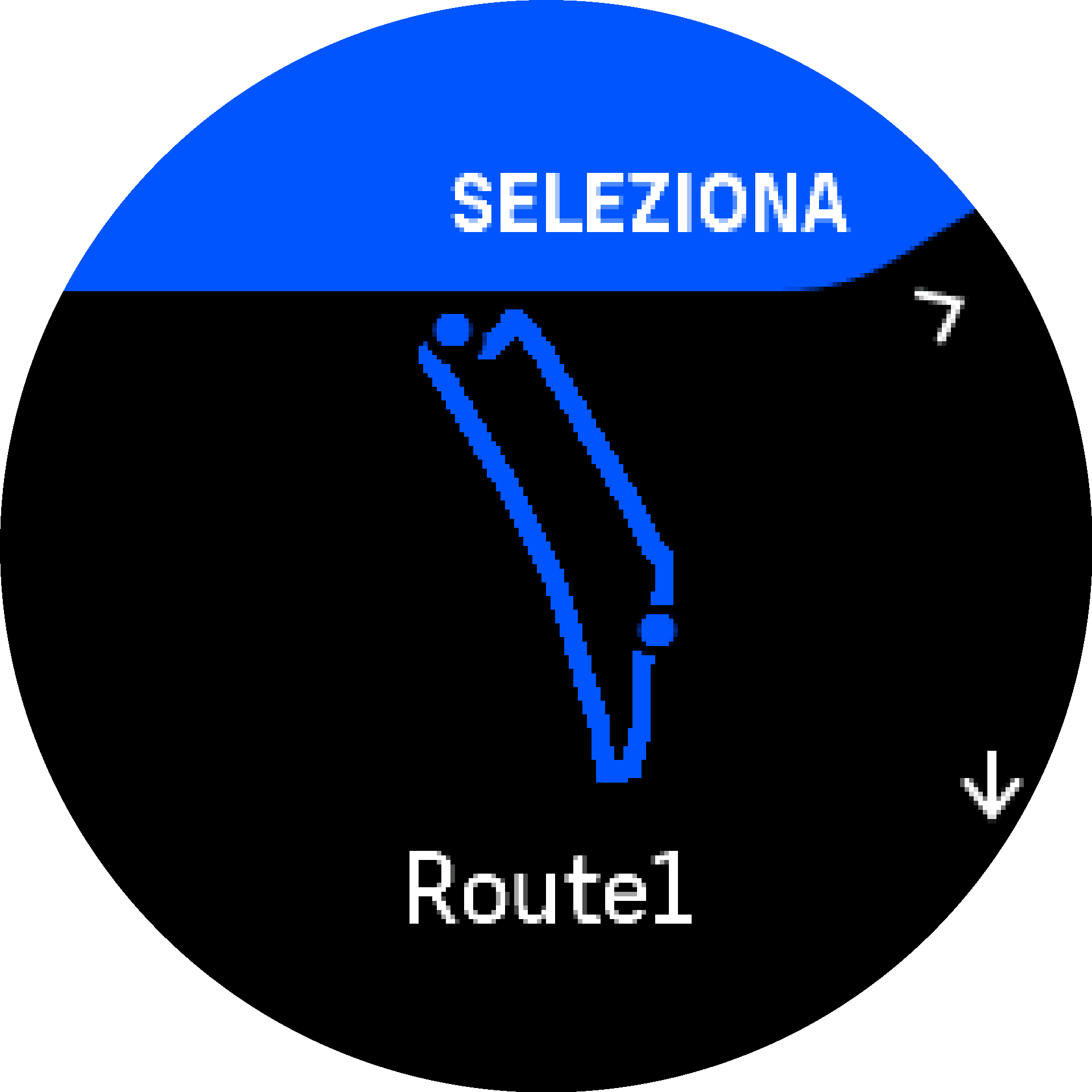

Dal quadrante dell’orologio scorri verso l’alto o premi il pulsante inferiore e seleziona Bussola.
Premi il pulsante inferiore per aprire le opzioni di navigazione.
Scorri fino a Itinerari e premi il pulsante centrale per aprire l’elenco degli itinerari.
Scorri fino all’itinerario che desideri navigare e premi il pulsante centrale.
Seleziona l’itinerario premendo il pulsante superiore.
Seleziona Inizia l'allenamento se desideri utilizzare l'itinerario per l'attività fisica o seleziona Solo navigazione se vuoi solo eseguire la navigazione dell'itinerario.
