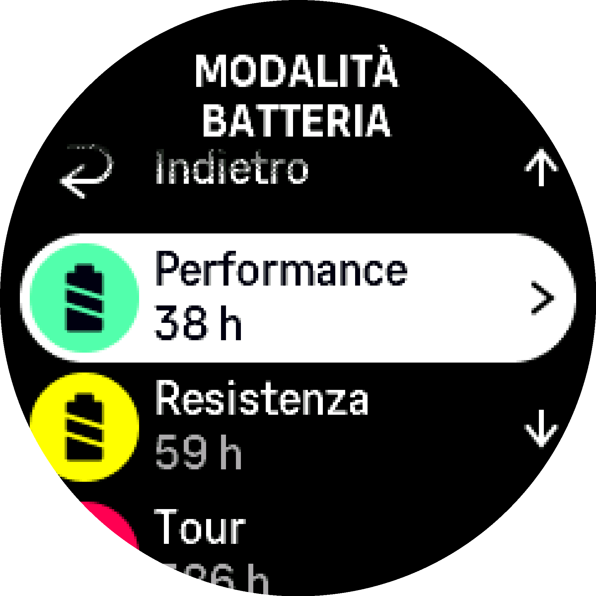

Ci sono tre modalità batteria predefinite; Performance (predefinita), Resistenza e Tour. Passare da una di queste modalità a un'altra modifica la durata della batteria, ma anche le prestazioni dell'orologio.
Per impostazione predefinita, la modalità Tour disabilita ogni tipo di monitoraggio della FC (sia al polso che toracica).
Nel display iniziale, scorri verso il basso e seleziona Modalità batteria per cambiare la modalità batteria e vedere come ogni modalità influisca sulle prestazioni dell'orologio.

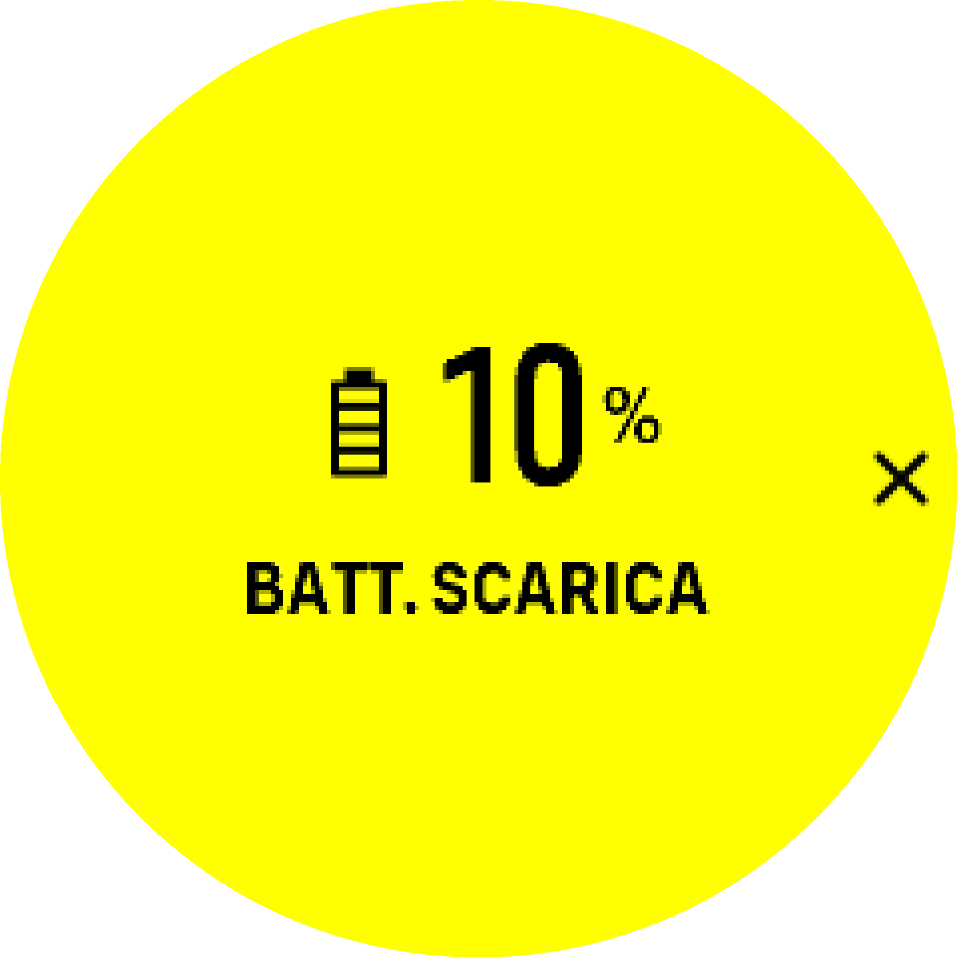

L'orologio ti avvertirà quando la batteria è al 20% e poi quando raggiunge il 10%.
