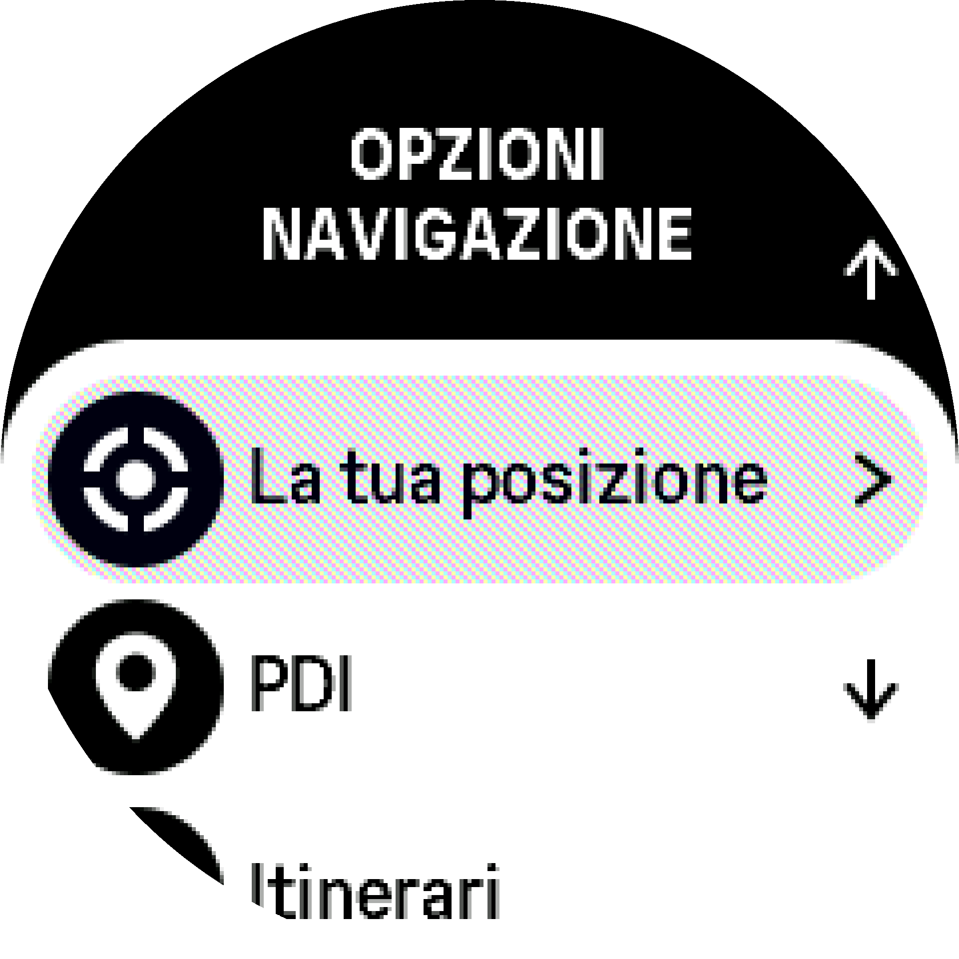

Quando sei nel widget della bussola puoi scorrere in alto dal fondo della schermata oppure premere il pulsante inferiore per avere accesso a un elenco di scelte rapide. La scelta rapida dà la possibilità di accedere rapidamente ad azioni di navigazione quali il controllo delle coordinate della posizione corrente o la selezione di un itinerario da navigare.
Opzioni widet bussola
Scorri in basso oppure premi il pulsante superiore per uscire dall’elenco di scelte rapide.

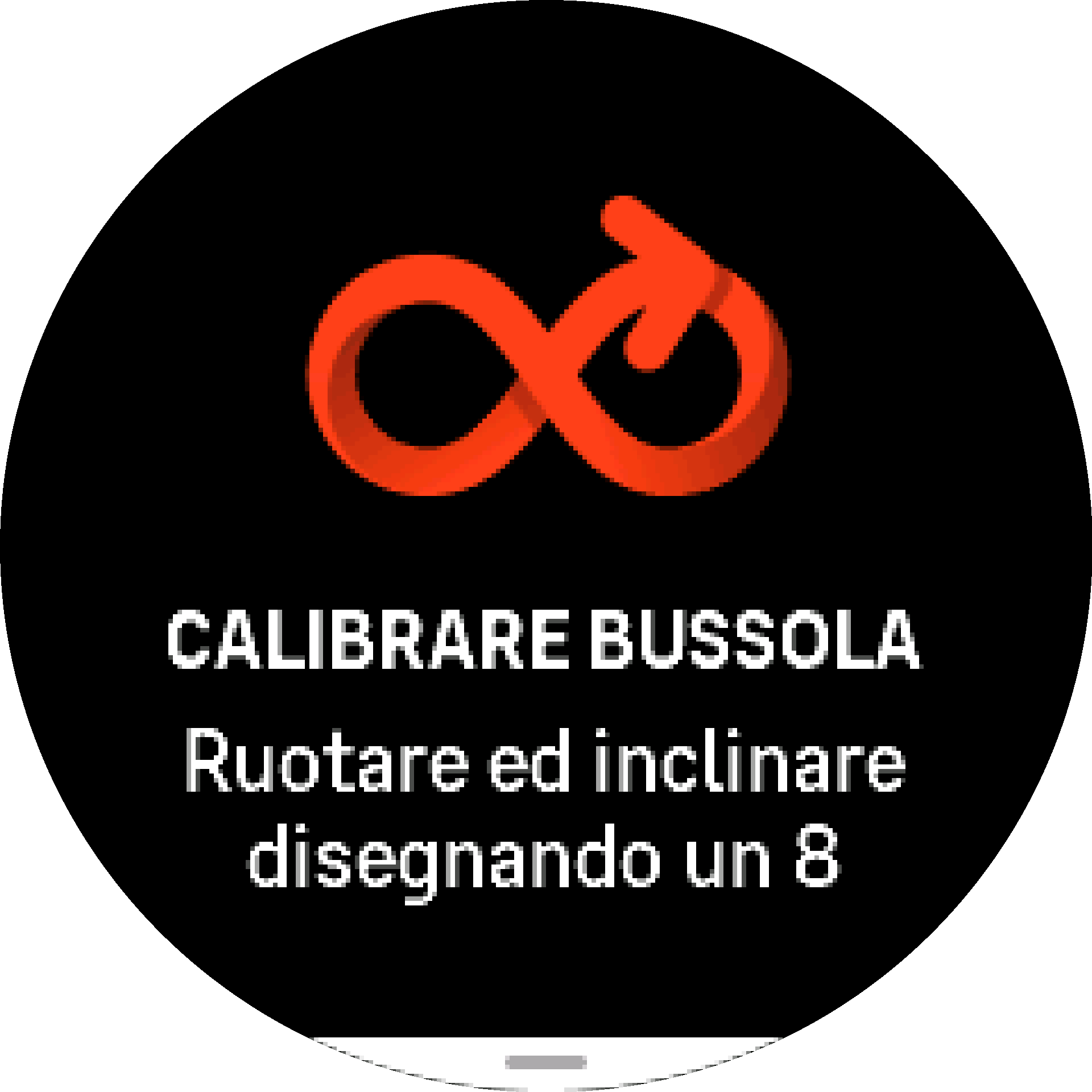

Calibrazione della bussola
Se la bussola non è stata calibrata, appena viene aperta la schermata dei questa compare la richiesta di eseguire la calibrazione.
calibrazione della bussola S9PP
Se vuoi ricalibrare la bussola, scorri verso l’alto o tocca il pulsante inferiore dal widget bussola e avvia nuovamente la calibrazione dalle impostazioni.
