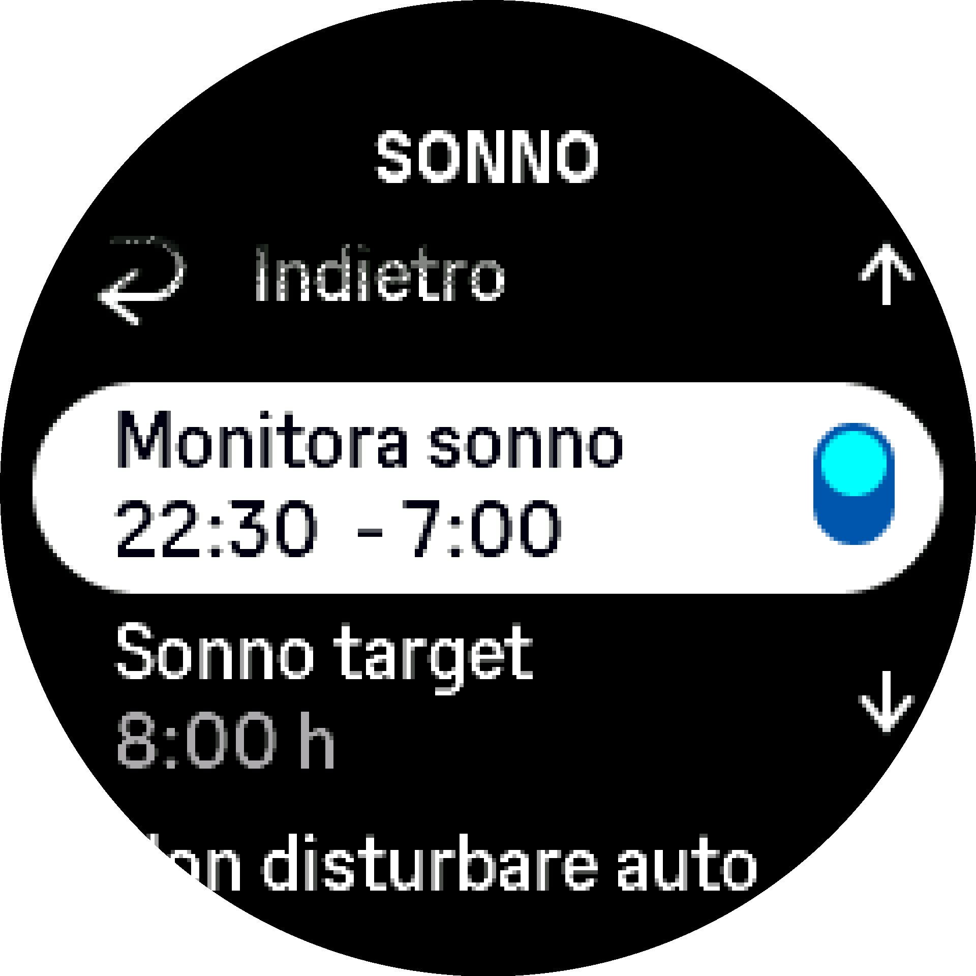

Per monitorare il sonno:
  1. Vai alle impostazioni orologio, scorri in basso fino a Sonno e premi il pulsante centrale (oppure attiva monitoraggio sonno dal widget sonno).
  2. Attiva Monitora sonno.
    Monitoraggio sonno
  3. Imposta gli orari in cui normalmente vai a letto e ti alzi sulla base delle tue abitudini.
Dopo avere definito un orario per andare a dormire, puoi decidere di utilizzare l'orologio in modalità Non disturbare durante le ore di sonno e decidere di misurare il livello di Saturazione ossigeno durante il sonno.
Il punto 3 di cui sopra definisce l'orario per andare a dormire. L'orologio utilizza questo periodo per stabilire quando dormi (mentre sei a letto) e analizza il sonno totale in un'unica sessione. Ad esempio, se durante la notte ti alzi per bere, l'orologio calcola il sonno successivo al risveglio nella stessa sessione.
NOTA:
Se vai a letto prima del periodo di sonno indicato, come pure se ti alzi successivamente ad esso, l'orologio non calcolerà questi tempi come sessione di sonno. Per questo motivo ti consigliamo di impostare il periodo di sonno in base all'ora più e meno tarda alla quale potresti coricarti e svegliarti.
Dopo avere attivato la funzione di monitoraggio sonno, puoi anche impostare il tuo target di sonno. La necessità standard di un adulto può variare tra 7 e 9 ore di sonno giornaliere, anche se la quantità ideale può essere molto soggettiva.

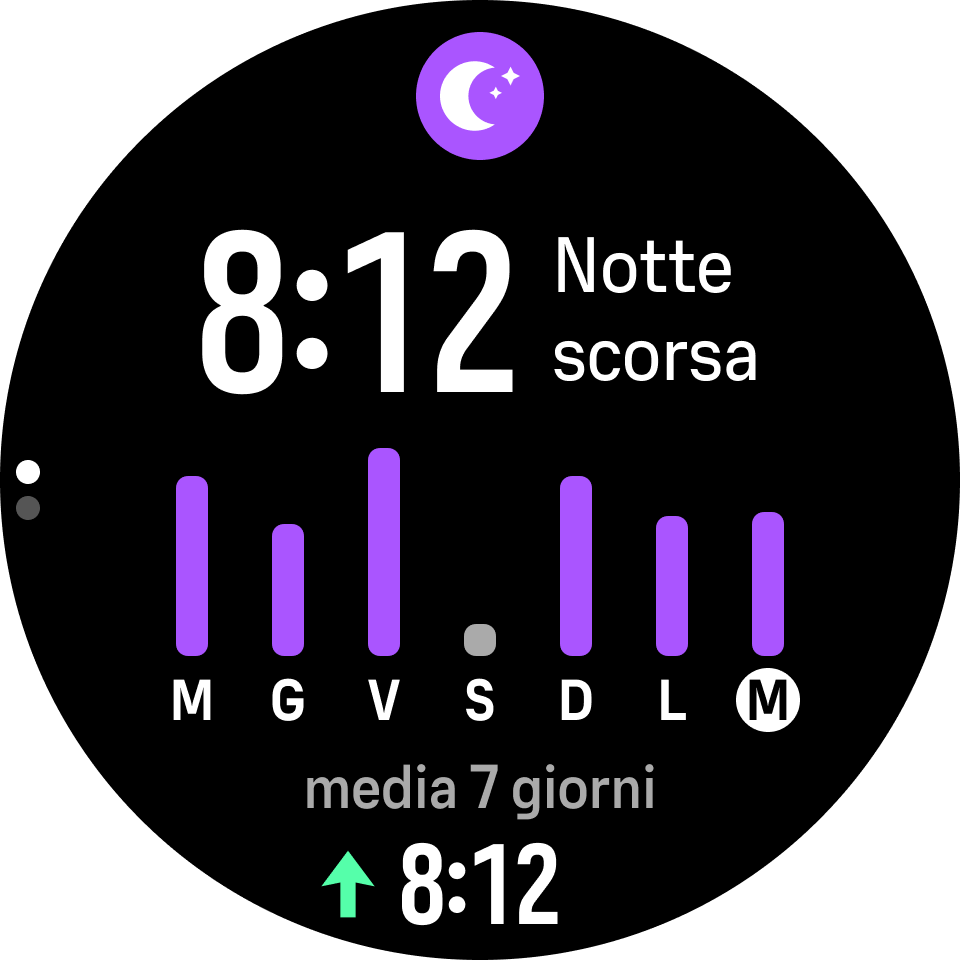

Trend del sonno
Al risveglio, l'orologio ti propone il riepilogo del tuo sonno. Esso include, ad esempio, la durata totale del sonno, oltre al tempo stimato in cui sei rimasto sveglio (in movimento) e il tempo di sonno profondo (assenza di movimenti).
Oltre al riepilogo del sonno, puoi seguirne il trend sonno globale con il widget sonno. Dal quadrante dell’orologio scorri verso l’alto o premi il pulsante inferiore e seleziona il widget Sonno. La prima vista mostra il tuo ultimo sonno e un grafico degli ultimi sette giorni.
Widget sonno
Sempre nel widget sonno, scorri in alto per vedere i dettagli del tuo ultimo sonno.
