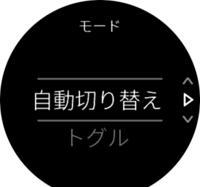

  2. 値範囲を設定する場合、上下へのスワイプまたは上下ボタンを押して値を変更します。
Backlight mode Spartan

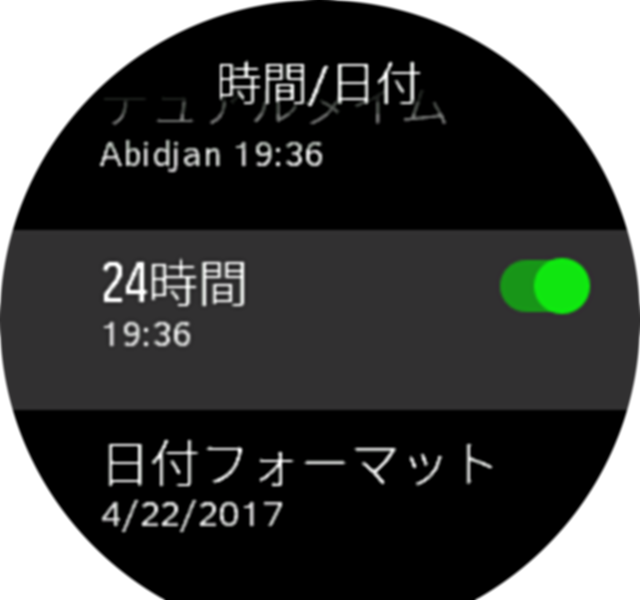

  1. オンオフなどの2つの値での設定については、設定のタップまたは中央ボタンを押して、値を変更します。
24hour time

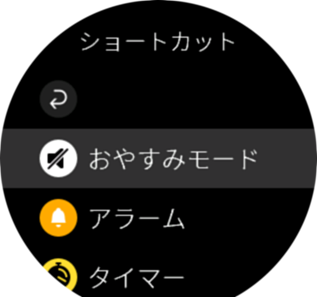

ヒント:
時計の文字盤から中央ボタンを長押しするとショートカットメニューが開き、一般設定にアクセスすることができます。
InContext menu Spartan
