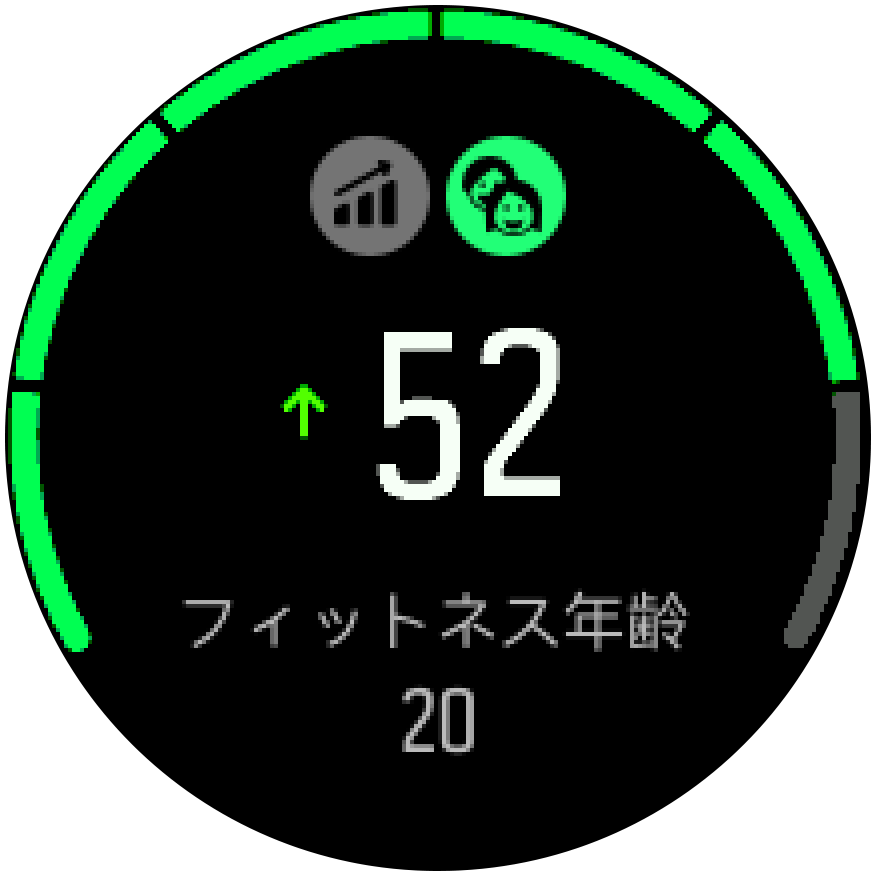

フィットネスレベルの推定は、フィットネスレベルの表示画面で確認できます。ウォッチの文字盤が表示されている状態で、右下ボタンを押してフィットネスレベルが表示されるまでスクロールします。
ウォッチがまだフィットネスレベルを推定していない場合、フィットネスレベルの表示画面にさらに指示が表示されます。
記録されたランニングとウォーキングトレーニング履歴データは、VO2max を正確に推定するために極めて重要な役割を果たします。Suunto 9で記録されたアクティビティの数が多いほど、より正確な VO2max を推定することができます。
非常に悪い、悪い、普通、平均、良い、非常に良い、極めて良い、非常に優秀、低いレベルから高レベルまでの段階のフィットネスレベルがあります。この値は年齢と性別によって左右され、値が高いほどフィットネスレベルが高く優れていることを意味します。
画面をタップすると、推定フィットネス年齢が表示されます。フィットネス年齢は、年齢の観点から VO2max を再解釈するための基準値です。定期的に適切なタイプのフィジカルアクティビティを実施することで、VO2max 値を高め、フィットネス年齢を下げることができます。
