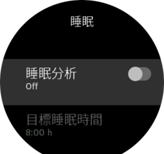

睡眠を記録するには:
- ウォッチの設定にアクセスし、睡眠 まで下にスクロールして中央ボタンを押します。
睡眠追跡のトグルボタンをオンにします。
通常の睡眠スケジュールに従って、睡眠時間、就寝時刻と起床時刻を設定します。
ベッドタイムをすでに定義してある場合は、睡眠時間中にウォッチをおやすみモードモードに設定することができます。
上記のステップ 3 に従ってベッドタイムを定義してください。お使いのウォッチはここで定義された時間帯を使用してあなたが眠っていると判断し、連続した睡眠時間として記録します。夜眠っている途中に喉が渇いて目が覚め、水を飲むために起きた場合などには、いったん起きた後に再び眠った時間を区別することなく、同一の連続した睡眠時間としてカウントされます。
就寝時刻より早く寝て、起床時刻より後に起きると、ウォッチによって睡眠時間としてカウントされません。このため、考えられる最も早い就寝時刻と最も遅い起床時刻を考慮したうえで就寝時刻を設定する必要があります。

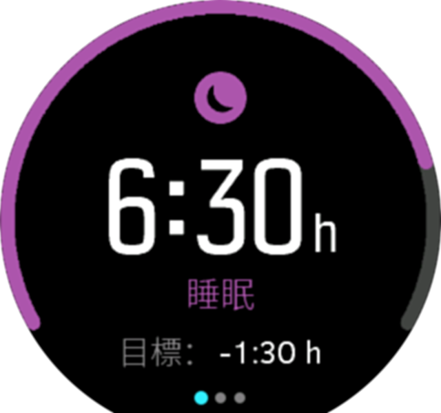

朝起きると、睡眠のサマリーが表示されます。このサマリーには、合計睡眠時間、睡眠中に体の動きが確認された覚醒状態の時間(推定)と、まったく体の動きが検知されなかった熟睡状態の時間などの情報が含まれます。
睡眠のサマリーに加えて、睡眠に関する詳しい分析と全体的な傾向を追跡することができます。時計の文字盤から、睡眠 ディスプレイが表示されるまで右下ボタンを押します。最初に表示されるビューには、最後に記録した睡眠と目標睡眠時間の比較データが表示されます。
