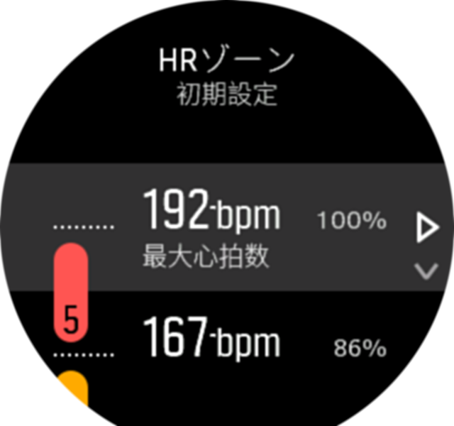

最大心拍数の設定
トレーニング » 運動強度ゾーン » デフォルトゾーン の下にある設定から、最大心拍数を設定します。
  1. 最大心拍数(BPM)をタップするか、中央ボタンを押します。
  2. 新しい最大心拍数を選択するには、上下にスワイプするか、 右上ボタンまたは右下ボタンを押します。
Default Max HR
  1. 選択をタップするか、中央ボタンを押します。
  2. 心拍数ゾーンの表示を終了するには、右にスワイプするか、中央ボタンを長押しします。

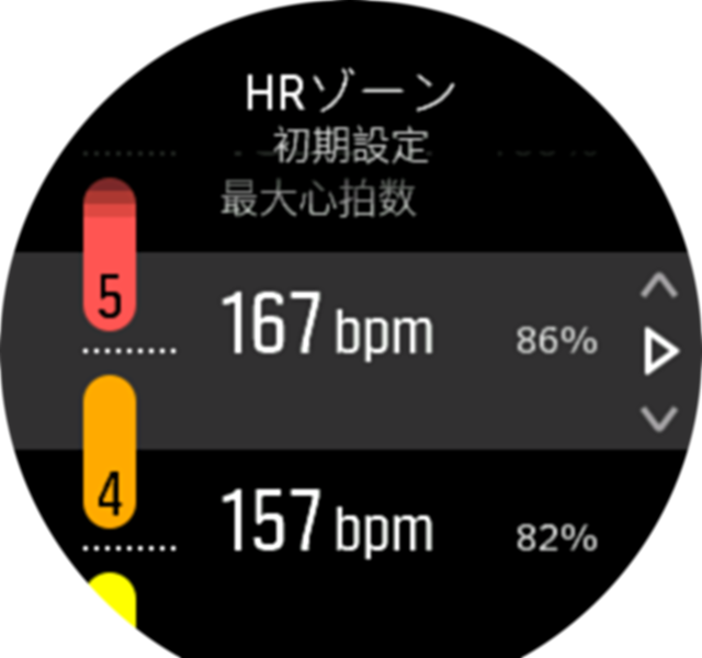

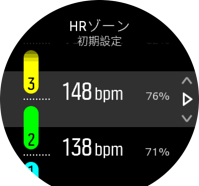

デフォルトHRゾーンの設定
トレーニング » 運動強度ゾーン » デフォルトゾーン の下にある設定から、デフォルト心拍数ゾーンを設定します。
  1. 上下にスクロールし、変更したい心拍数ゾーンがハイライトされたら中央ボタンをタップするか押します。
  2. 新しい心拍数ゾーンを選択するには、上下にスワイプするか、 右上ボタンまたは右下ボタンを押します。
Default HR zone

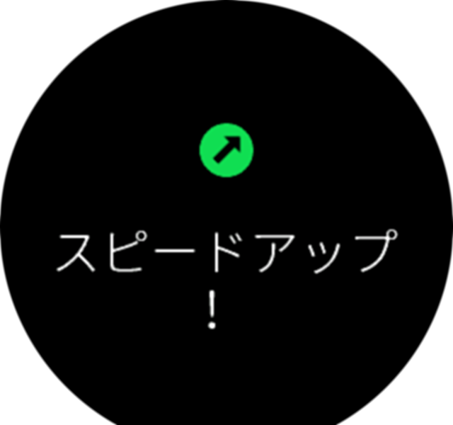

選択した目標ゾーンに達すると、ウォッチがお知らせします。エクササイズ中、心拍数が選択した目標ゾーンから外れると、ウォッチがスピードアップまたはスローダウンするようにガイドしてくれます。

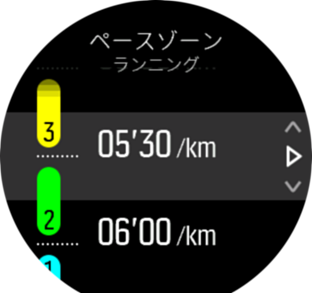

ペースゾーンの設定
トレーニング » 運動強度ゾーン » 高度なゾーン の下にある設定から、アクティビティ別のペースゾーンを設定します。
  1. ランニングまたはサイクリングをタップするか、または中央ボタンを押してください。
  2. 上にスワイプするか下ボタンを押してペースゾーンを選択します。
  3. 上下にスワイプするか、上ボタンまたは下ボタンを押して上下にスクロールし、変更したいペースゾーンがハイライトされたら中央ボタンを押します。
  4. 新しいペースゾーンを選択するには、上下にスワイプするか、右上ボタンまたは右下ボタンを押します。
    Advanced PaceZones
  5. 中央ボタンを押して新しいペースゾーンの値を選択します。
  6. 右にスワイプするか、中央ボタンを長押ししてペースゾーンの表示を終了します。

選択した目標ゾーンに達すると、ウォッチがお知らせします。エクササイズ中、ペースが選択した目標ゾーンから外れると、ウォッチがスピードアップまたはスローダウンするようにガイドしてくれます。
