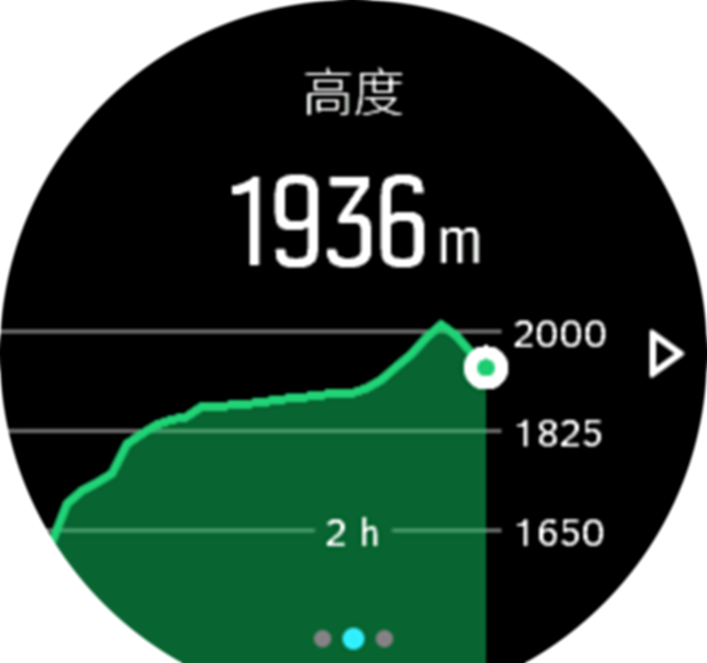

上にスワイプするか下ボタンを押すと、現在の高度と気圧が表示されます。

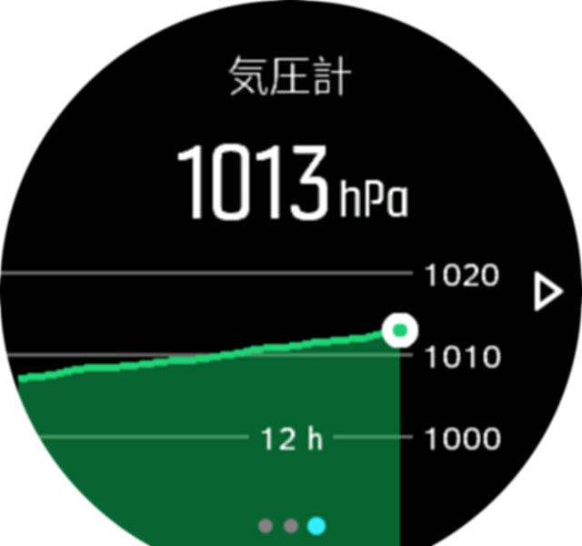

左にスワイプするか中央ボタンを押し、高度のトレンドグラフと気圧のトレンドグラフを切り替えて表示することができます。
高度基準値が正しく設定されていることを確認してください(高度計 を参照)。現在地の高度は、ほとんどの地形図や Google マップなどのオンラインマップを使って調べることができます。
現地の気象状況が変わると、高度の測定に影響します。現地の天気が変わりやすい状況では、定期的に高度基準値を設定し直してください。次回出発する前に設定し直すことをお勧めします。

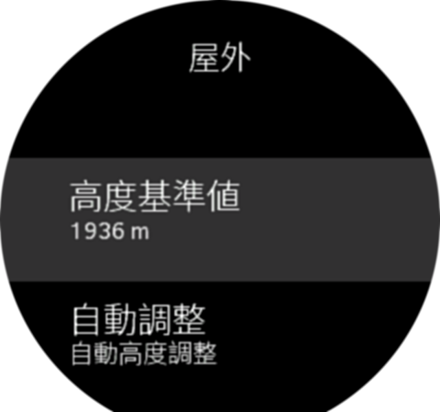

高度または気圧グラフを表示中に中央ボタンを長押しすると、屋外設定に簡単にアクセスできます。高度基準値は屋外設定で調整することができます。

天気と高度の変化は、どちらも周辺気圧を変化させるので、同時に測定することができません。この問題に対処するため、Suunto 9 は周辺気圧の変化が高度の変化によるものなのか、天気の変化によるものなのかを判断して自動的に測定を切り替えます。
ウォッチが垂直移動を検知すると、高度の測定に切り替えます。高度グラフを表示中には、グラフの更新に最大 10 秒程度の遅延が生じます。
12 分間に 5 m 未満の垂直移動しか測定されないような一定した高度の変化は、周辺気圧の変化がすべて天気の変化によるものとして解釈されます。

屋外の設定から基準点を設定します。
