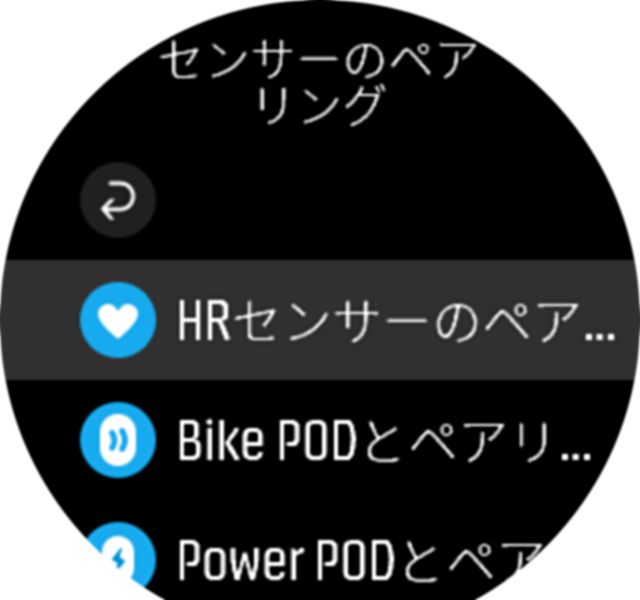

  1. お使いのウォッチの設定に切り替えて、接続 を選択します。
  2. センサーのペアリング を選択し、センサータイプの一覧を取得します。
  3. 下にスワイプしてリスト全体を表示し、ペアリングしたいセンサーの種類をタップします。
Sensor list

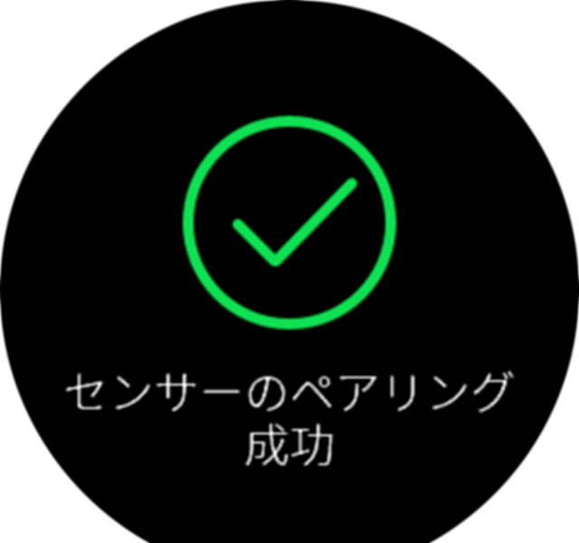

  1. 時計の画面に表示される指示に従ってペアリングを完了し(必要に応じてセンサーまたは POD のマニュアルを参照してください)、中央ボタンを押して次のステップに進むます。
Sensor paired
Power POD ではクランクの長さを設定する必要があります。使用する POD でこのような設定が必要となる場合は、ペアリング操作の途中で数値を入力するように求められます。
