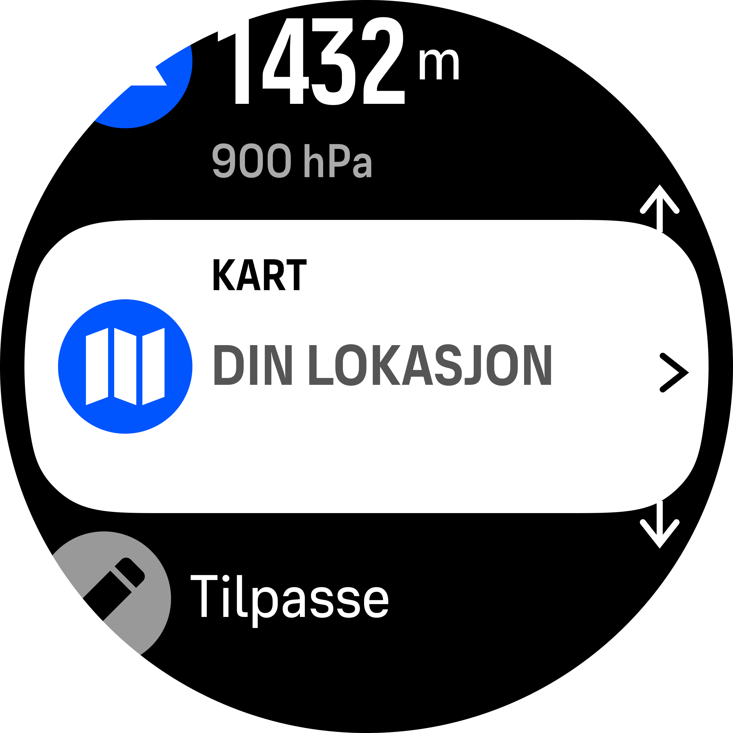

Fra urskiven, sveip opp eller trykk på den nedre knappen.
Du får også tilgang til navigeringsfunksjonene fra kompass-widgeten.
Velg Kart.
Kartvisningen viser hvor du befinner deg og området rundt.

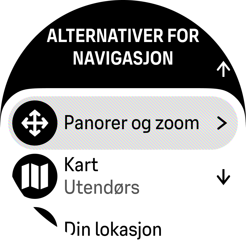

Sveip opp fra bunnen av skjermen eller trykk på den nedre knappen for å åpne en liste over snarveier. Snarveiene gir deg hurtig tilgang til navigasjonshandlingene, slik som å sjekke koordinatene for den aktuelle lokasjonen eller velge en rute som skal navigeres.
