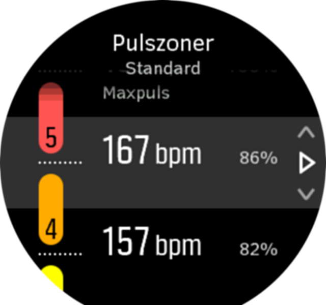

Pulszoner definieras som procentintervaller baserade på din maxpuls.
Som standard beräknas din maxpuls med följande ekvation: 220 - din ålder. Om du känner till din maxpuls kan du ändra standardvärdet.
Suunto 9 har standardpulszoner och aktivitetsspecifika pulszoner. Standardzonerna kan användas för alla aktiviteter, men för mer avancerad träning kan du använda specifika pulszoner för löpning och cykling.
Ställa in maxpuls
Ställ in din maxpuls från inställningarna under Träning » Intensiva zoner » Standardzoner.
- Tryck på maxpuls (högsta värde, slag per minut) eller tryck på mittknappen.
- Ställ in din nya maxpuls genom att svepa uppåt eller nedåt, eller genom att trycka på den övre eller nedre knappen till höger.
- Tryck på ditt val eller tryck på mittknappen.
- Svep till höger eller håll mittknappen intryckt för att avsluta skärmen med pulszoner.
Du kan även ställa in din maxpuls från inställningarna under Allmänna » Personliga.
Ställ in standardpulszoner
Ställ in dina standardpulszoner från inställningarna under Träning » Intensiva zoner » Standardzoner.
- Rulla upp/ner och tryck på skärmen eller mittknappen när den pulszon du vill ändra är markerad.
- Ställ in din nya pulszon genom att svepa uppåt eller nedåt, eller genom att trycka på den övre eller nedre knappen till höger.
OBS:Om du väljer Återställ på skärmen för pulszoner återställer du pulszonerna till standardvärdena.

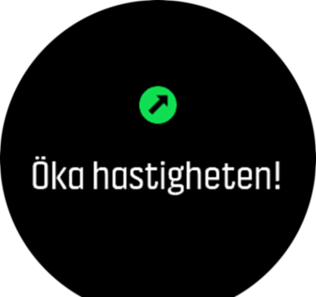

När du registrerar ett träningspass (se Registrera ett träningspass) och har valt tempo som intensitetsmål (se Använda mål när du tränar) visas en tempozonmätare som är indelad i fem sektioner. Dessa fem sektioner visas runt den yttre kanten av skärmen för sportläget. Mätaren anger de tempozon du har valt som ett intensitetsmål genom att lysa upp motsvarande sektion. Pilen på mätaren visar var i zonen du ligger.
Din klocka meddelar dig när du når din valda målzon. Om ditt tempo är utanför den valda målzonen under träningen så uppmanar klockan dig att öka takten eller att sakta ner.
Dessutom finns det en specifik skärm för tempozoner i standarddisplayen för sportlägen. Zondisplayen visar din aktuella tempozon i fältet i mitten, hur länge du har befunnit dig i zonen och hur långt du har kvar i tempo till nästa högre eller lägre zon. Mittribban tänds också vilket indikerar att du tränar i rätt tempozon.
