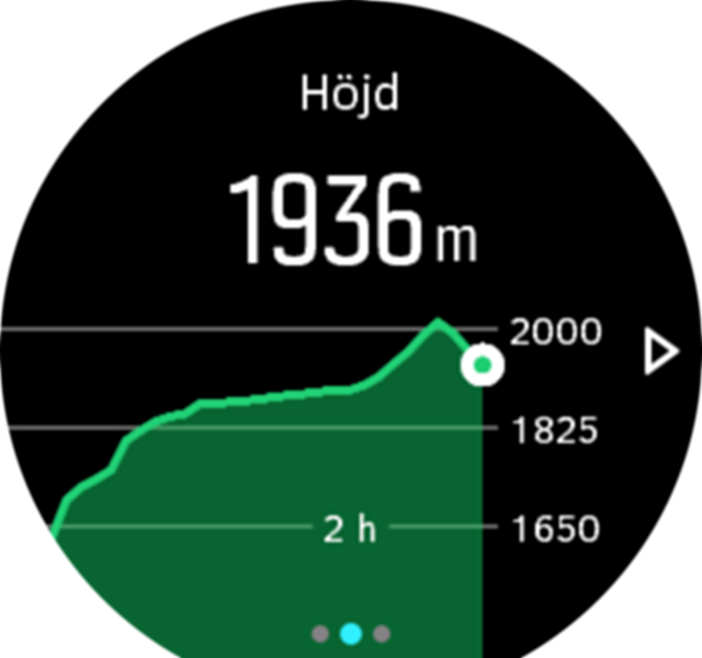

Dra eller tryck på den nedre knappen om du vill visa aktuell höjd och barometriskt tryck.
Tryck på skärmen för att visa aktuell temperatur.
Svep åt vänster eller tryck på mittknappen för att växla mellan trenddiagram för höjdmätare och barometer.

Automatisk höjd-baroprofil
Både väder- och höjdförändringar påverkar lufttrycket. För att hantera detta växlar Suunto 9 automatiskt mellan att tolka förändringar av lufttrycket som väder- respektive höjdförändringar beroende på dina rörelser.
Om klockan känner av vertikala rörelser växlar den till att mäta höjd. När höjdgrafen visas tar det högst tio sekunder innan värdet uppdateras.
Om du är på en konstant höjd (mindre än fem meter vertikal rörelse inom tolv minuter), tolkar klockan tryckförändringar som väderskiftningar och justerar barometergrafen i enlighet med detta.

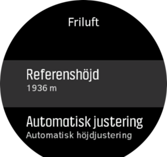

Suunto 9använder barometriskt tryck för höjdmätning. Du måste bestämma en höjdmässig referenspunkt för att få korrekta värden. Det kan vara din nuvarande höjd om du vet dess exakta värde. Annars kan du använda FusedAlti (se FusedAlti™) för att ställa in referenspunkten automatiskt.
Ställ in referenspunkten i inställningarna under Friluft.
