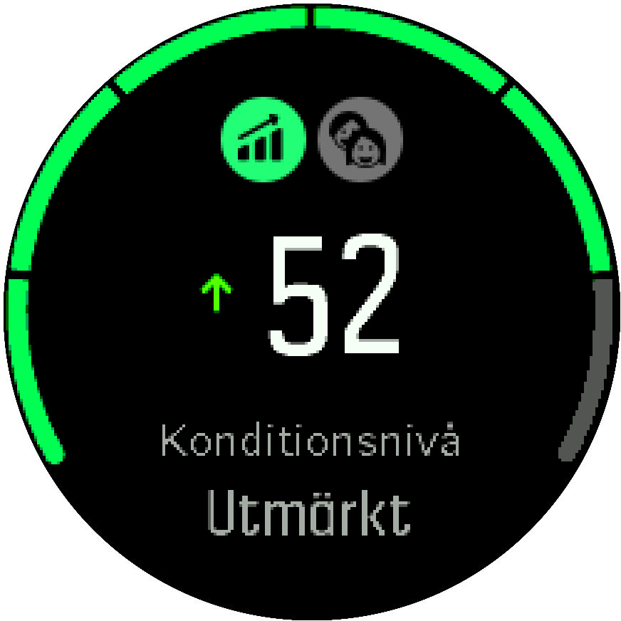

Din aktuella, uppskattade konditionsnivå visas i skärmen konditionsnivå. Tryck på den nedre högra knappen på urtavlan för att rulla till skärmen för konditionsnivå.
Om klockan inte har uppskattat din konditionsnivå än så kommer skärmen för konditionsnivå att instruera dig vidare.

Det finns åtta olika konditionsnivåer: Mycket dålig, Dålig, Okej, Genomsnittlig, Bra, Mycket bra, Utmärkt och Enastående. Värdet beror på din ålder och ditt kön och ju högre värde du har, desto bättre är din konditionsnivå.
Tryck på skärmen för att visa din uppskattade konditionsålder. Konditionsålder är ett värde som räknar om ditt VO2Max-värde till ålder. Genom att regelbundet ägna dig åt rätt form av fysisk aktivitet kan du höja ditt VO2Max-värde och sänka din konditionsålder.
