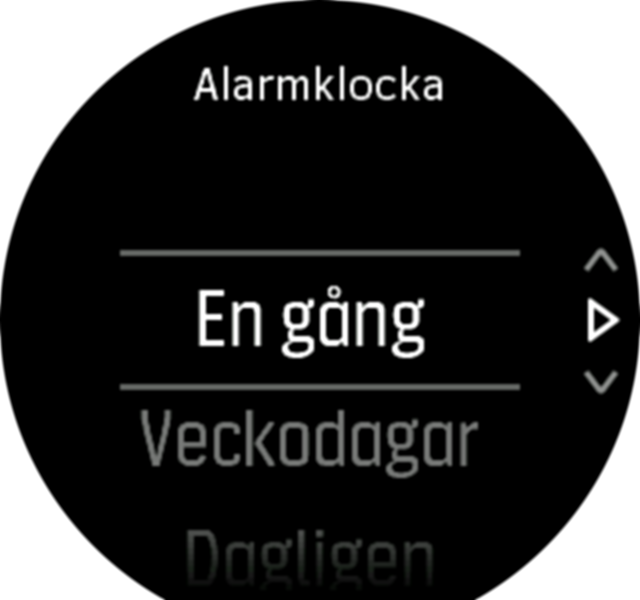

  2. Välj först hur ofta du vill att alarmet ska ringa. Du kan välja mellan följande alternativ:
    En gång: alarmet ringer en gång inom de kommande 24 timmarna på en specifik tid Veckodagar: alarmet ringer på samma tid måndag till fredag Dagligen: alarmet ringer på samma tid varje dag, oavsett veckodag
    alarm settings step1

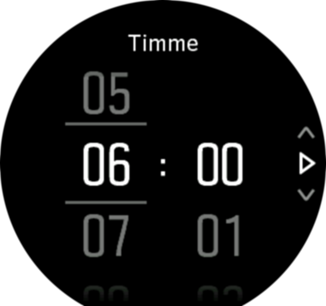

  3. Ställ in timme och minuter och stäng inställningarna.
    alarm settings step2

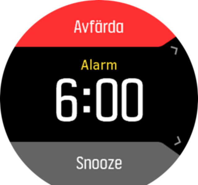

När alarmet ringer kan du stänga av det eller välja snooze-funktionen. Snoozetiden är 10 minuter och kan upprepas upp till 10 gånger.
Alarm dismiss snooze
Om du inte stänger av alarmet växlar det automatiskt till snoozeläget efter 30 sekunder.
