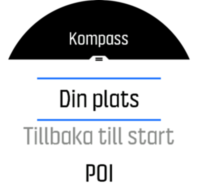

Du kommer åt kompassen från startmenyn under Navigering » Kompass.

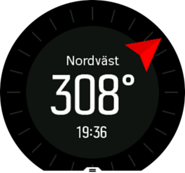

Kompasskärmen innehåller följande information:
- Pil som pekar mot den magnetiska nordpolen.
- Kardinalstreck för kurs
- Kurs i grader
- Tid på dagen (lokal tid) eller batterinivå. Tryck på skärmen för att växla mellan dessa
Dra åt höger eller håll mittknappen intryckt för att avsluta kompassen.

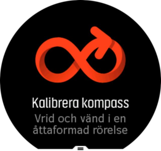

Kalibrering av kompass
Om kompassen inte är kalibrerad uppmanas du att kalibrera kompassen när du går in i kompassdisplayen.
Om du vill omkalibrera kompassen kan du starta kalibreringen igen i inställningarna under Navigering » Navigeringsinställningar » Kalibrera kompass.

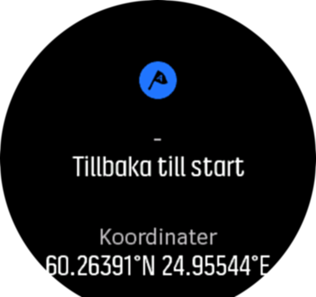

Tillbaka till start
Om du använder GPS när du registrerar en aktivitet sparar Suunto 9 automatiskt träningspassets startpunkt. Med funktionen Tillbaka till start kan Suunto 9 visa dig vägen tillbaka till din startpunkt.
Så här använder du funktionen Tillbaka till start:
- Starta ett träningspass med GPS.
- Dra åt vänster eller tryck på mittknappen tills du kommer till navigeringsskärmen.
- Dra uppåt eller tryck på den nedre knappen för att öppna snabbmenyn.
Bläddra till Tillbaka till start och tryck på skärmen eller mittknappen för att välja.
Navigeringsguiden visas som den sista skärmen i det valda sportläget.

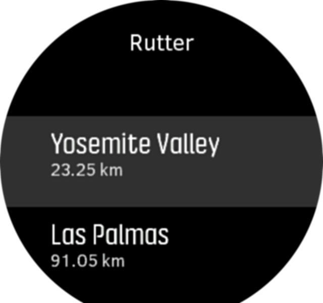

Så här navigerar du en rutt:
- Svep ner eller tryck på den övre knappen för att öppna applikationsstartaren.
Rulla till Navigering och klicka på ikonen eller tryck på mittknappen.
Rulla till Rutter och tryck på mittknappen för att öppna din ruttlista.

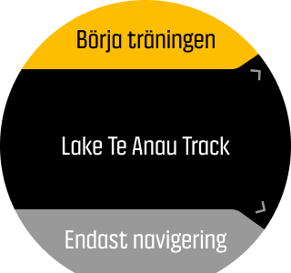

Rulla till rutten du vill använda och tryck på mittknappen.
Välj Börja träningen om du vill använda rutten för träning eller välj Endast navigering om du bara vill navigera på rutten.
OBS:Om du bara navigerar på rutten kommer ingenting att sparas eller loggas i Suunto-appen.

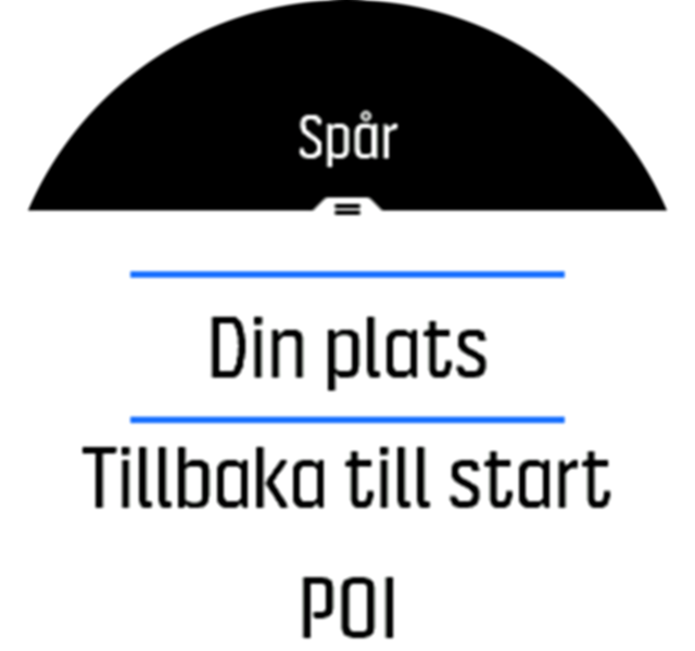

Så här lägger du till en intressepunkt på din klocka:
- Svep ner eller tryck på den övre knappen för att öppna startbilden.
- Bläddra till Navigering och klicka på ikonen eller tryck på mittknappen.
- Svep upp eller tryck på den nedre knappen för att bläddra ner till Din plats och tryck på mittknappen.
- Vänta tills klockan aktiverar GPS och hittar din plats.
- Vänta tills klockan visar din latitud och longitud, tryck på den övre knappen för att spara din plats som en intressepunkt och välj typ av intressepunkt.
- Som förinställt alternativ blir intressepunktens namn samma som intressepunktens typ (med ett ordningsnummer efter). Du kan redigera namnet senare i Suunto-appen.
