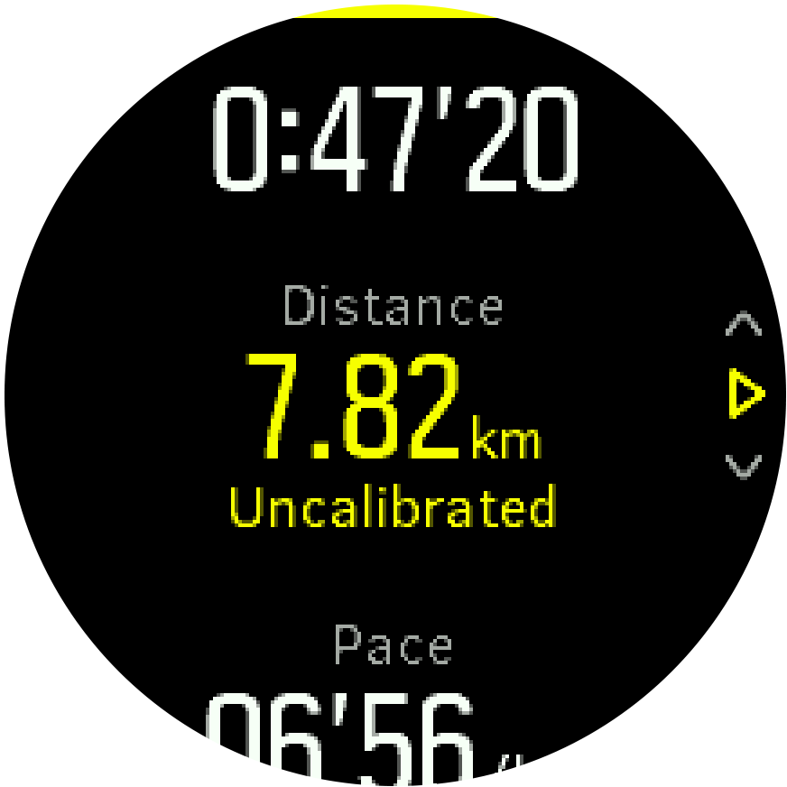

Calibration ng bilis at distansya
Suunto 3 Fitness ay kayang sukatin ang bilis at distansya ng pagtakbo at paglalakad gamit ang built-in na accelerometer ng relo. Kailangang ma-calibrate ang accelerometer batay sa laki at galaw ng iyong paghakbang. Kung hindi maka-calibrate, hindi makakapagsukat nang tama ang relo ng bilis at distansya.
Ang pinakamadaling paraan para i-calibrate ang iyong relo ay ang i-record ang unang ehersisyong pagtakbo o paglakad gamit nakakonektang GPS (Tingnan ang Nakakonektang GPS). Kapag ginagamit ang GPS ng iyong mobile phone, awtomatikong ginagawa sa background ang pag-calibrate ng bilis at distansya.
Manual mong i-calibrate ang iyong relo:
  1. Mag-record ng ehersisyong paglalakad at pagtakbo kung saan alam ang distansya (halimbawa sa isang track) at sa loob ng kahit 12 minuto, tingnan ang Pag-record ng isang ehersisyo
  2. I-edit ang distansya sa buod pagkatapos ng iyong ehersisyo sa pamamagitan ng pagpindot sa middle button kapag naka-highlight ang distansya.
    SF3 Distance Calibration
PAALALA:
Para makuha ang pinakatumpak na resulta, manual na i-calibrate ang iyong relo nang hiwalay para sa pagtakbo at paglalakad.

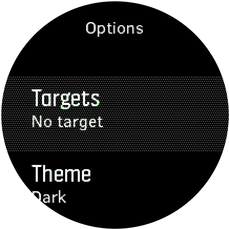

Mga opsyon sa power saving ng sport mode
Maaari mong gamitin ang mga sumusunod na opsyon sa power saving para patagalin ang buhay ng baterya:
  • Timeout sa display: karaniwang laging naka-on ang display habang nag-eehersisyo ka. Kapag binuksan mo ang timeout ng display, mao-off ang display pagkalipas ng 10 segundo para makatipid sa baterya. Pumindot ng anumang button para muling i-on ang display.
Para i-activate ang mga opsyon sa power saving:
  1. Bago ka magsimula sa pag-record ng ehersisyo, pindutin ang lower button para buksan ang mga opsyon ng sport mode.
  2. Mag-scroll pababa sa Power saving at pindutin ang middle button.
  3. I-adjust ang mga opsyon sa pagtitipid ng baterya sa gusto mo at pindutin nang matagal ang middle button para lumabas sa mga opsyon sa pagtitipid ng baterya.
  4. Mag-scroll pabalik sa itaas start view at simulan ang iyong ehersisyo gaya ng palagi mong ginagawa.
PAALALA:
Kung naka-on ang timeout ng display, makakakuha ka pa rin ng mga notification sa mobile, maging ng mga alerto sa pamamagitan ng tunog at pag-vibrate.

Tema ng display
Upang gawing mas nababasa ang screen ng iyong relo habang nag-eehersisyo o nagna-navigate, maaari kang magpalipat-lipat sa maliwanag at madilim na tema.
Sa maliwanag na tema, maliwanag ang background ng display, at madilim ang mga numero.
Sa madilim na tema, baliktad ang contrast, kung saan madilim ang background at maliwanag ang mga numero.
Ang tema ay isang pangkalahatang setting na maaari mong baguhin sa iyong relo mula sa alinman sa mga opsyon mo sa sport mode.
Upang baguhin ang tema ng display sa mga opsyon sa sport mode:
  1. Mula sa watch face, pindutin ang upper right button upang buksan ang launcher.
  2. Mag-scroll sa Ehersisyo at pindutin ang middle button.
  3. Pumunta sa alinmang sport mode at pindutin ang lower right button upang buksan ang mga opsyon ng sport mode.
  4. Mag-scroll pababa sa Theme at pindutin ang middle button.
  5. Mapalipat-lipat sa pagitan ng Maliwanag at Madilim sa pamamagitan ng pagpindot sa upper right at lower right na mga button, at tanggapin sa pamamagitan ng middle button.
  6. Mag-scroll pabalik sa itaas upang lumabas sa mga opsyon sa sport mode at simulan (o lumabas) sa sport mode.
