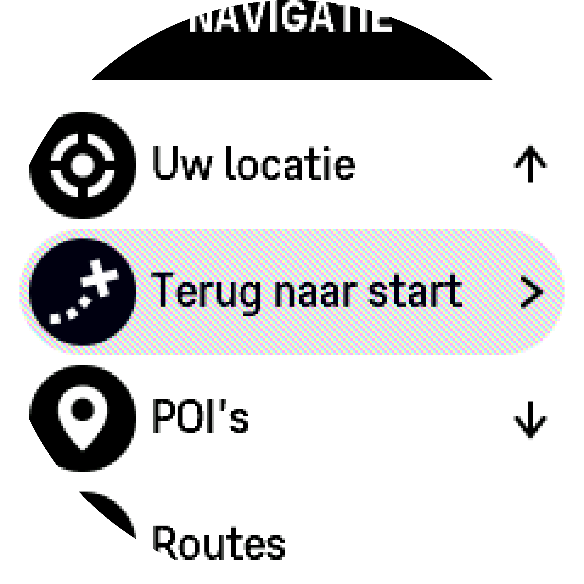

Als je gps gebruikt bij het vastleggen van een activiteit, slaat Suunto 9 Peak Pro automatisch het startpunt van je oefening op. Met Terug naar start leidt Suunto 9 Peak Pro je direct terug naar je startpunt.
Om Terug naar start te starten:
Blader naar Terug naar start en tik op het scherm of druk op de middelste knop om de instelling te selecteren.
De navigatiebegeleiding wordt als laatste scherm in de geselecteerde sportmodus weergegeven.

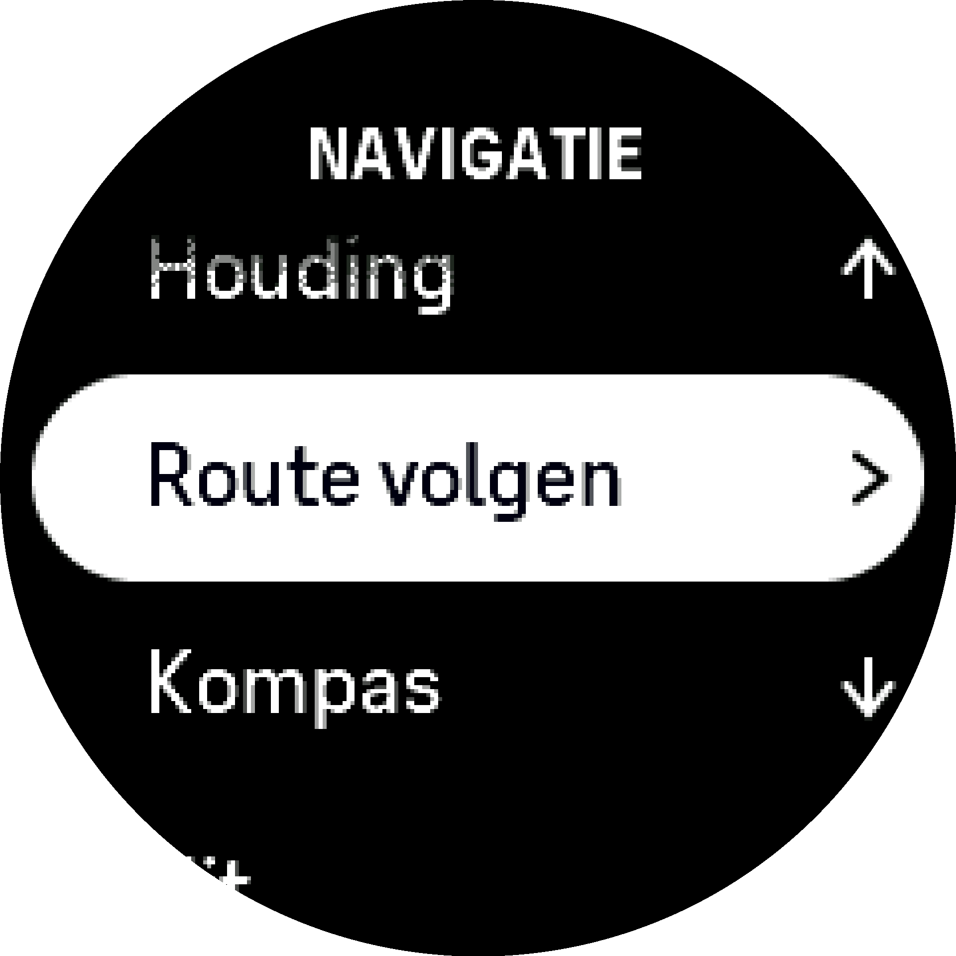

In stedelijke omgevingen kan de gps moeite hebben om je te volgen. Als je een van je vooraf gedefinieerde routes selecteert en die route volgt, wordt de gps van het horloge alleen gebruikt om te lokaliseren waar je je bevindt op die vooraf gedefinieerde route, en niet om daadwerkelijk een route aan te maken op basis van je loop. De vastgelegde route is identiek aan de route die je gebruikt hebt tijdens je loop.
Om Route volgen te gebruiken tijdens training:
Start je training zoals gewoonlijk en volg de geselecteerde route.
