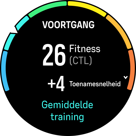

De voortgangswidget biedt gegevens die je helpen je trainingsbelasting over een langere periode te verhogen, of dit nu gaat om de trainingsfrequentie, de duur of de intensiteit.
Voor elke training wordt een Trainingsbelastingsscore (TSS) bepaald (op basis van de duur en de intensiteit) en deze waarde geldt als basis voor het berekenen van de trainingsbelasting voor zowel korte- als langetermijngemiddelden. Met behulp van deze TSS-waarde kan je horloge je fitheidsniveau (gedefinieerd als VO₂max) en je CTL (chronische trainingsbelasting) berekenen.
De toenamesnelheid is een metrische waarde die de mate van toename of afname van je fitheid volgt over een vastgestelde periode.
