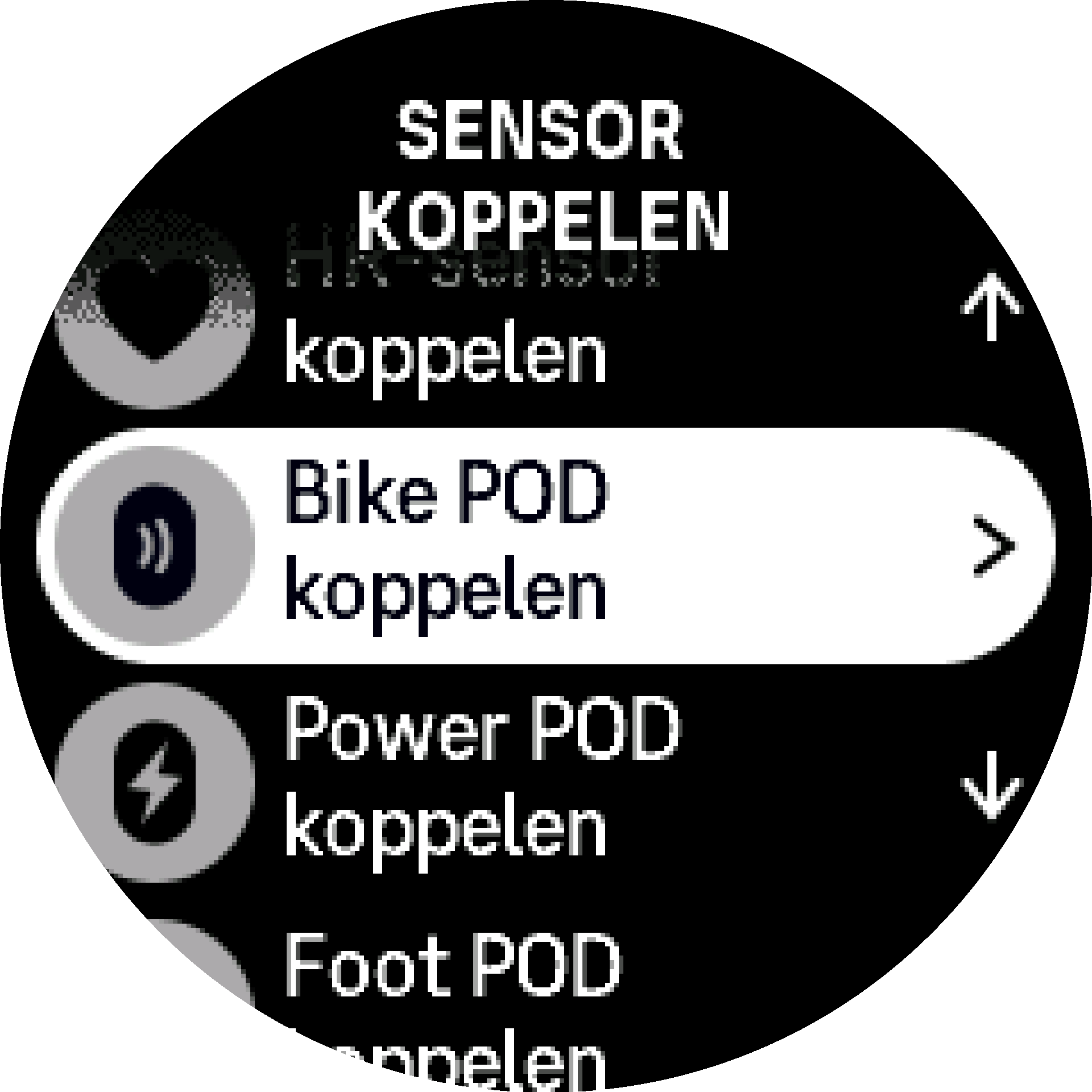

Hoe een pod of sensor te koppelen:
- Ga naar je horloge-instellingen en selecteer Connectiviteit.
- Selecteer Sensor koppelen voor de lijst met sensortypes.
- Veeg omlaag om de volledige lijst te zien en tik op het soort sensor dat je wilt koppelen.

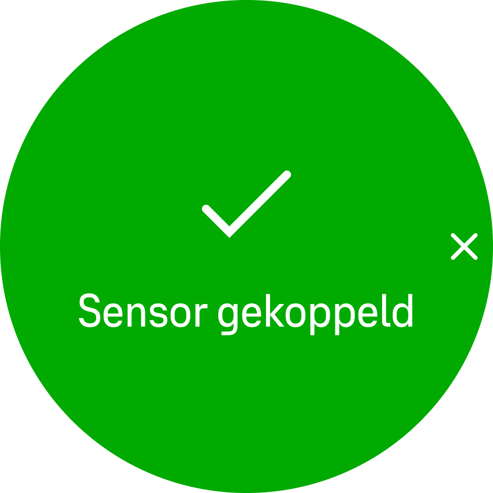

- Volg de instructies van het horloge om het koppelen te voltooien (refereer indien nodig naar de handeling van de sensor of POD) en druk op de middelste knop om naar de volgende stap te gaan.
Indien de pod vereiste instellingen heeft, zoals een cranklengte voor krachtpod, dan word je gevraagd om tijdens het koppelproces een waarde in te voeren.
Wanneer de pod of de sensor is gekoppeld, zoekt je horloge hiernaar zodra je een sportmodus selecteert die dat soort sensor gebruikt.
Je kunt de volledige lijst gekoppelde apparaten zien in je horloge in de instellingen onder Connectiviteit » Gekoppelde apparaten.
