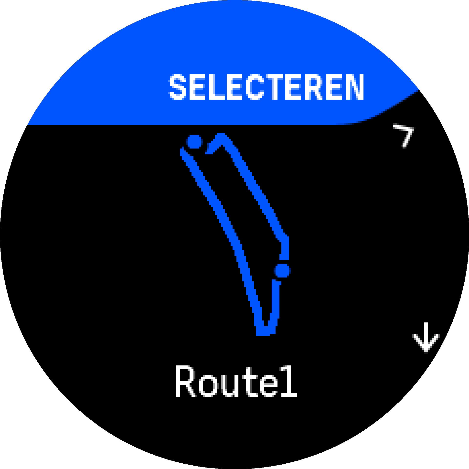

  3. Scrol naar Routes en druk op de middelste knop om je lijst met routes te openen.
  4. Scrol naar de route die je wilt volgen en druk op de middelste knop.
    Routes list S9PP

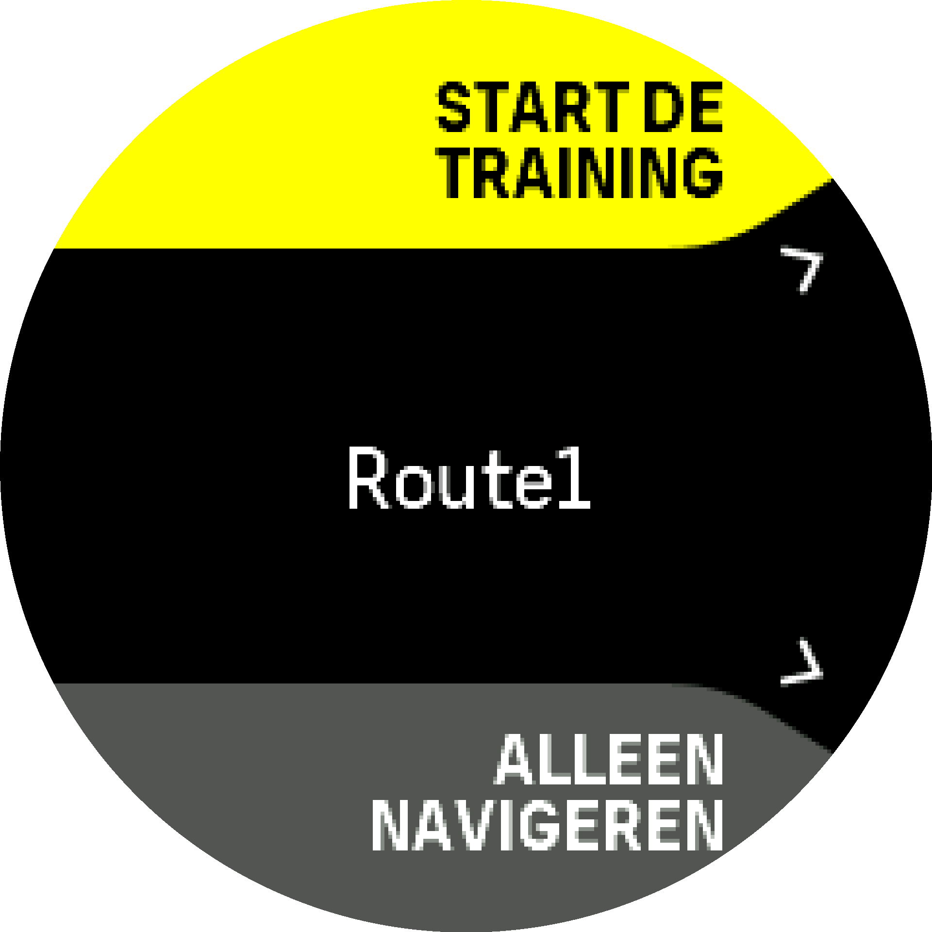

  5. Selecteer de route door op de bovenste knop te drukken.
  6. Selecteer Start de training als je de route wilt gebruiken voor trainen of selecteer Alleen navigeren als je de route alleen wilt navigeren.
    Routes Exercise S9PP
    OPMERKING:
    Als je de route alleen navigeert, wordt niets opgeslagen of geregistreerd in de Suunto-app.
  7. Druk nogmaals op elk gewenst moment op de bovenste knop om de navigatie te stoppen.
