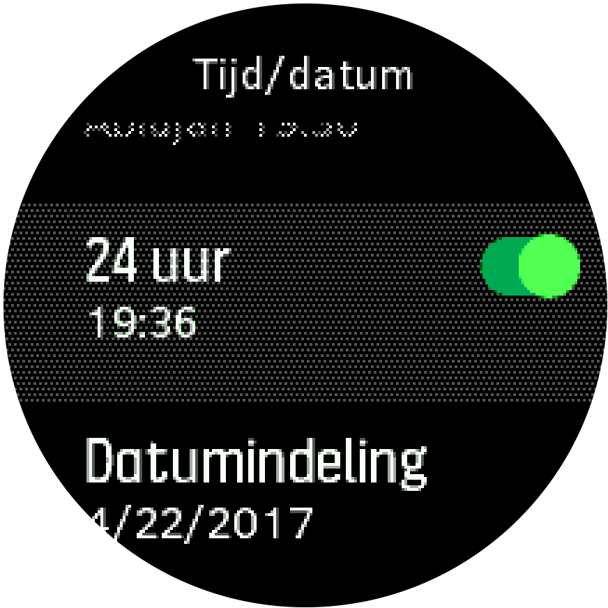

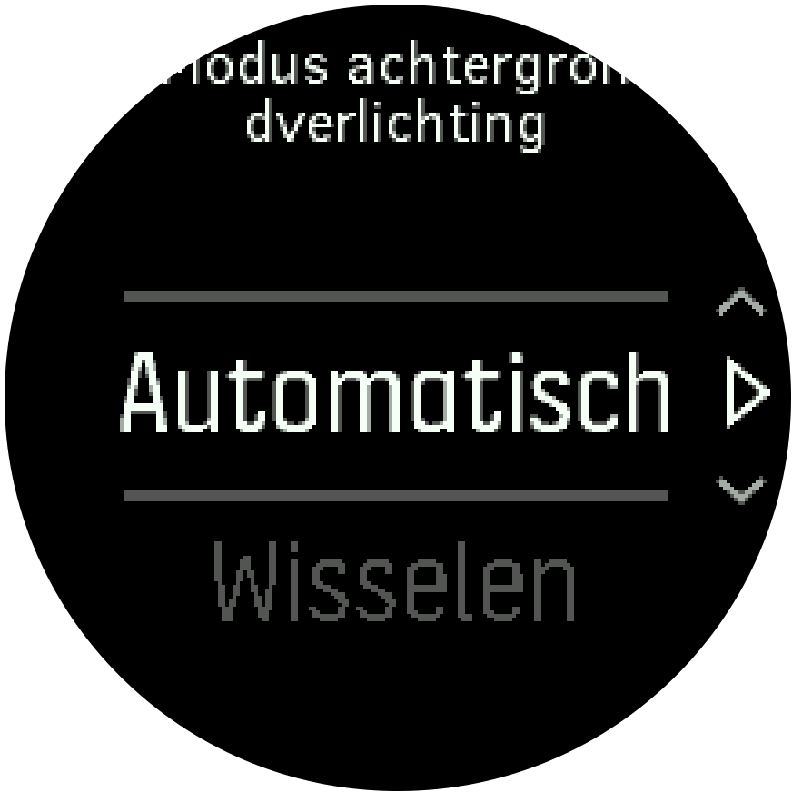

U kunt alle horloge-instellingen direct in het horloge aanpassen.
Om de instellingen aan te passen:
Druk op de rechterbovenknop totdat u het instellingenpictogram ziet en druk vervolgens op de middelste knop om het instellingenmenu te openen.
Blader door het instellingenmenu door op de rechterboven of -onderknoppen te drukken.
Selecteer een instelling door op de middelste knop te drukken terwijl de instelling gemarkeerd is. Keer terug naar het menu door op de onderste linkerknop te drukken.
Voor instellingen met een waardebereik verandert u de waarde door op de rechterboven- of -onderknop te drukken.
Voor instellingen met slechts de keuze tussen aan of uit, verandert u de waarde door op de middelste knop te drukken.
