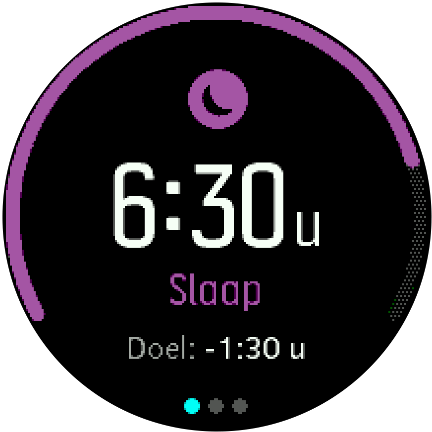

Naast het slaapoverzicht kunt u ook uw algemene slaaptrends volgen met het slaapinzicht. Druk vanuit de horlogeweergave op de rechteronderknop totdat u het Slaap-scherm ziet. De eerste weergave toont uw laatste slaap in vergelijking met uw slaapdoel.
