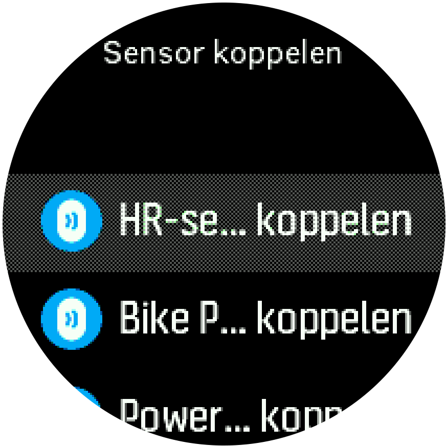

  1. Ga naar uw horloge-instellingen en selecteer Connectiviteit.
  2. Selecteer Sensor koppelen voor de lijst met sensortypes.
  3. Druk op de rechteronderknop om door de lijst te bladeren en selecteer het gewenste sensortype met de middelste knop.
    SensorlijstTrainer

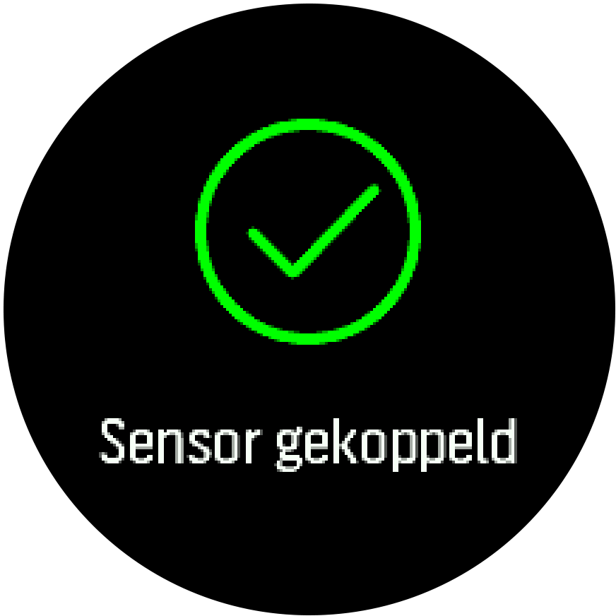

  4. Volg de instructies van het horloge om het koppelen te voltooien (refereer indien nodig naar de handeling van de sensor of POD) en druk op de middelste knop om naar de volgende stap te gaan.
    Gekoppelde sensor Trainer
Indien de POD vereiste instellingen heeft, zoals een cranklengte voor kracht-POD, dan wordt u gevraagd om tijdens het koppelproces een waarde in te voeren.
Wanneer de POD of de sensor is gekoppeld, zoekt uw horloge hiernaar zodra u een sportmodus selecteert die dat soort sensor gebruikt.
