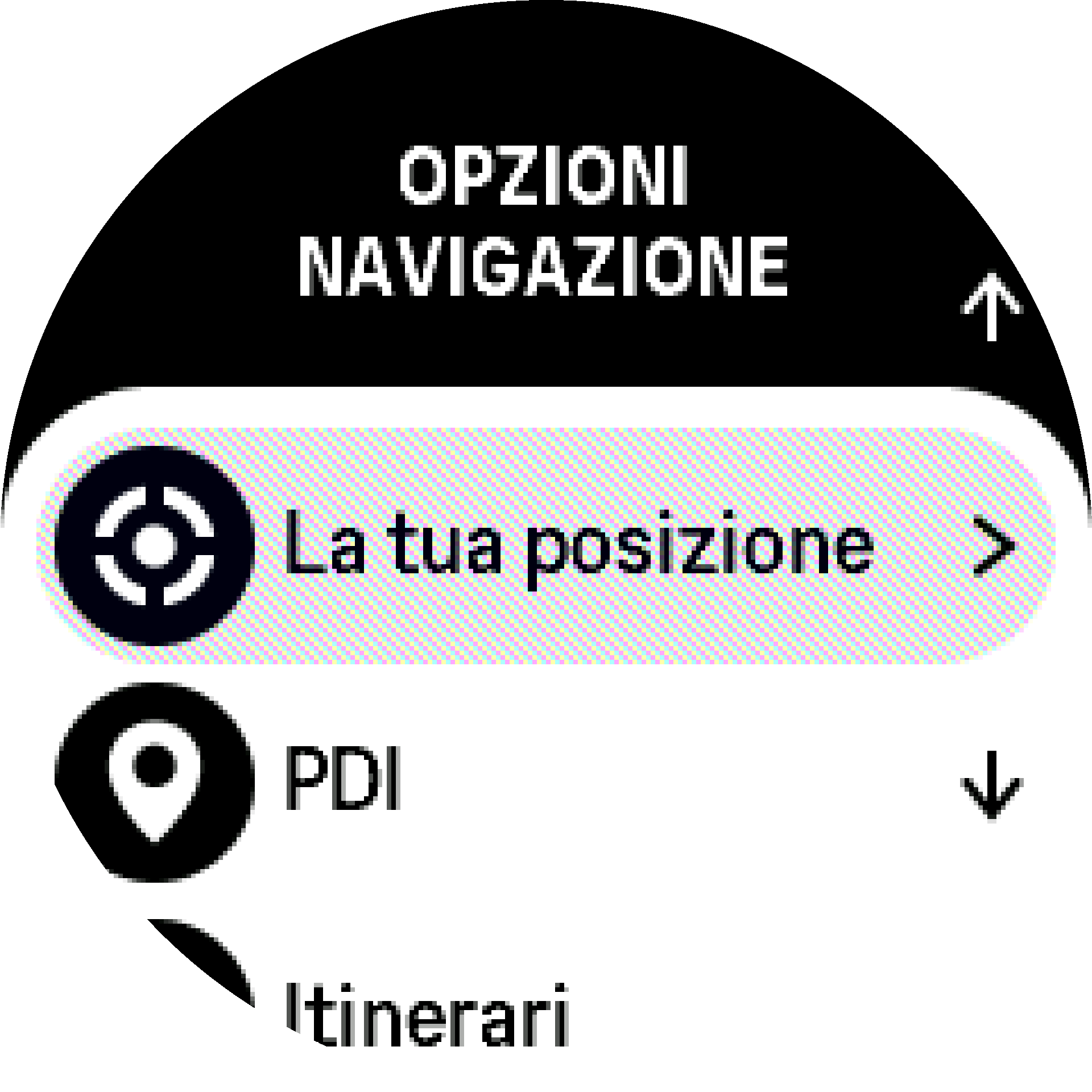

Per utilizzare la funzionalità navigazione:
Dal quadrante dell’orologio scorri verso l’alto o premi il pulsante inferiore.
Seleziona Bussola.
Il display bussola mostra l’altitudine attuale, la pressione atmosferica e la tua posizione rispetto al nord magnetico.
Se la bussola non è calibrata ti verrà chiesto di farlo quando accedi alla funzionalità navigazione.
Scorri verso l’alto dal fondo della schermata o premi il pulsante inferiore per aprire l’elenco degli accessi rapidi. Gli accessi rapidi ti danno la possibilità di accedere rapidamente ad azioni di navigazione quali il controllo delle coordinate della posizione corrente o la selezione di un itinerario da navigare.
