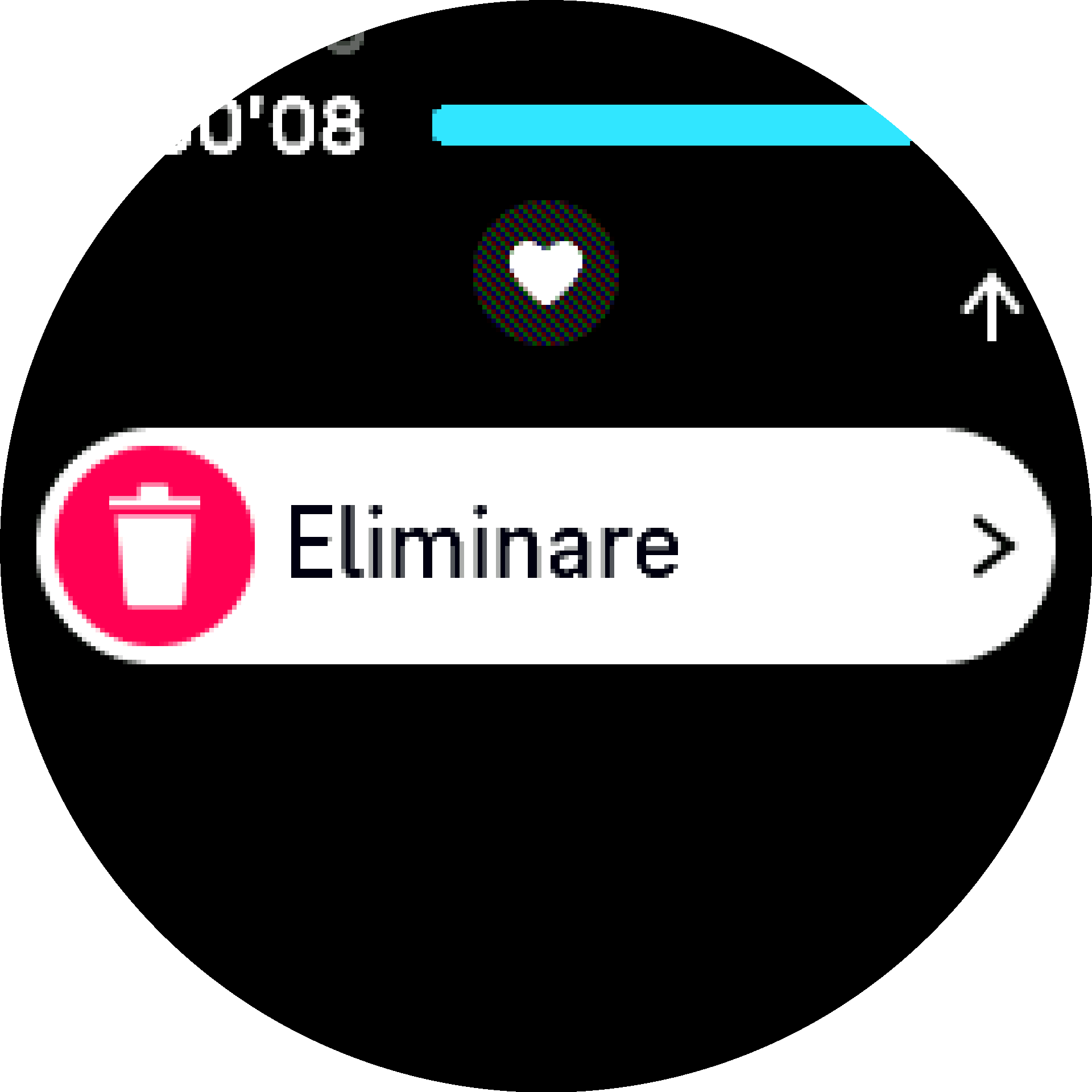

Inoltre, è possibile eliminare il registro della tua attività fisica selezionando Elimina.
Dopo aver interrotto la registrazione, ti verrà chiesto come ti senti. Puoi rispondere o meno alla domanda (vedi (Come ti senti?). La schermata successiva mostra una sintesi dell’attività, che è possibile scorrere utilizzando il touch screen o i pulsanti.
Se hai effettuato una registrazione che non vuoi conservare, puoi cancellare la voce di registro scorrendo fino alla fine del sommario e toccando il pulsante elimina. Puoi anche cancellare registrazioni con la stessa modalità dal registro.
Elimina attività fisica S9PP
