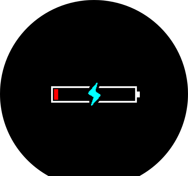

Caricare Suunto D5 con il cavo USB in dotazione. Per la ricarica, utilizzare una porta USB da 5 Vcc, 0,5 A come sorgente di alimentazione. Se la batteria è quasi scarica, il display rimane spento mentre il dispositivo è in carica fino al raggiungimento di un livello di carica sufficiente.
Battery empty charging
